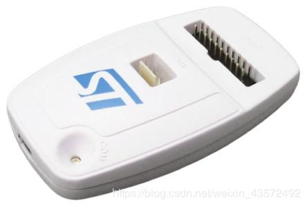

  一般,初学者很难一次性写出正确的代码,就算是大神,也难免会犯一些错误。虽然软件开发平台在进行编译时,能够指出语法上的错误,但逻辑上的错误却很难指出。这时,仿真器(专指硬件仿真器,下同)就派上用场了。它可用于实现硬件的仿真,可以实现对单片机程序运行的控制,例如单步执行、全速运行、设置断点,可以辅助查找程序中的问题。
  ST MCU的仿真器是ST-LINK,包含V1、V2、V3三个版本,均支持对STM8/32的硬件仿真。相比与V1,V2将STM8仿真所需的四个引脚做成了独立的接口。后面的自学笔记将均以ST-LINK V2作为硬件仿真器。
  下图便是ST-LINK V2,中间的4P插针用于STM8硬件仿真。
在这里插入图片描述
  在进行使用时,先安装ST-LINK V2的驱动,然后将ST-LINK V2通过USB数据线与PC相连。ST-LINK V2支持所有Windows XP以来的所有Windows系统,以及对应的64位系统(可能并不包含Windows XP 64bit)。
  ST-LINK V2驱动下载地址:
ST官网:https://www.st.com/en/development-tools/st-link-v2.html
与非网:http://www.stmcu.org.cn/document/detail/index/id-214889

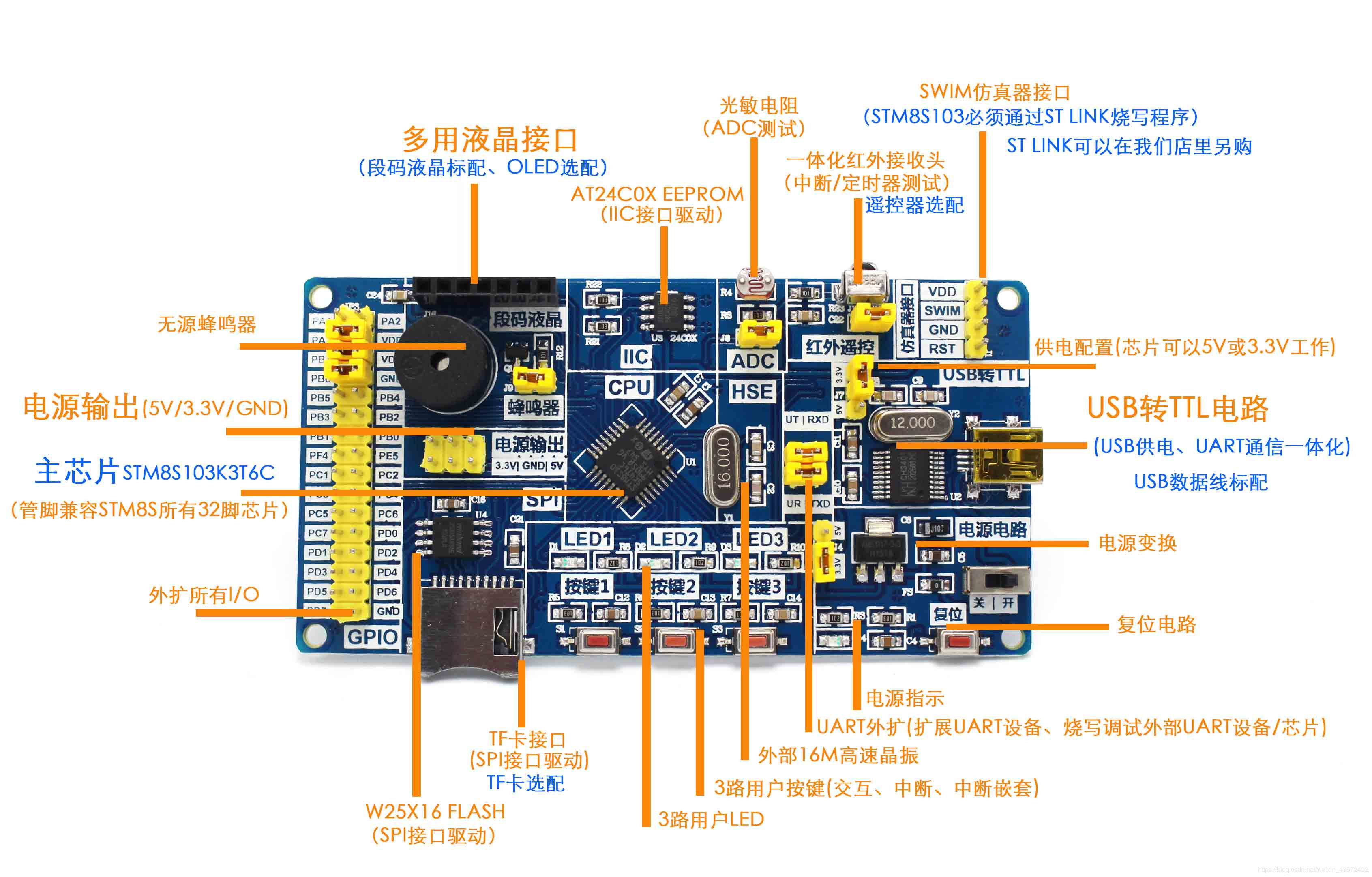

  笔记介绍的所有程序基于一片网购的STM8S开发板。这片开发板除了包含最小系统外,还引出了所有GPIO端口,外扩了UART,I2C,SPI等接口,几乎囊括了板载的STM8S103K3T6的全部功能。因为是学术交流,所以只附上实物图。
在这里插入图片描述
  板载的STM8S103K3T6是STM8S103系列的最高型号,封装为LQFP32,CPU最高时钟为16MHz,程序Flash为8KB,内部带有1KB的RAM和640B的EEPROM,有7个10bit的ADC通道,1个16bit通用定时器,1个16bit高级定时器,1个8bit定时器,UART、SPI、IIC 接口各1个,GPIO有28个,外部中断达27个。

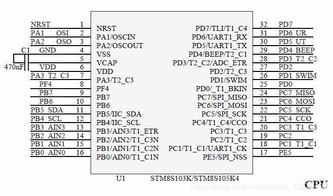

  对于STM8S单片机而言,往往存在一个引脚5-Vcap。这是STM8 内核的1.8V电源引出脚,需要通过一个去耦电容接地,以保证芯片主电压调节器的稳定(STM8L 不需要这个电容)。芯片手册(Page6 https://www.st.com/resource/en/application_note/cd00219924.pdf)推荐电容的典型值为470nf,但不必使用电解电容。PCB布线时C1应尽量靠近VCAP 管脚。
在这里插入图片描述
ST-LINK V2仿真器与STM8单片机的连接非常简单。
仿真器Vdd 连接目标板MCU的电源,仿真器Vdd不能为目标版供电。
仿真器SWIM 连接目标版SWIM引脚PD1。
仿真器GND 连接目标板GND。
仿真器RST 连接目标板NRST引脚1。
