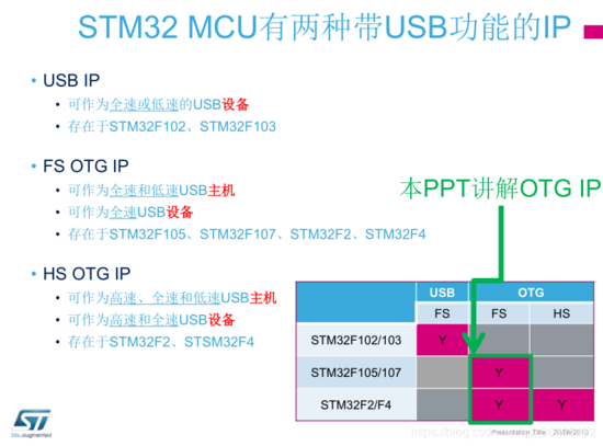

这几天需要往U盘里读写数据,需要升级单片机和向USB里写入测量数据。所用的芯片是STM32F105RB,注意必须要有OTG的功能的芯片才可以的单板驱动USB向其内部读写数据,没有OTG功能只能做从机我理解为可以和电脑连接后STM32内部flash做为U盘.

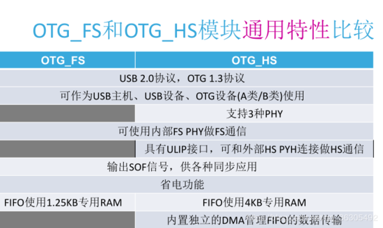

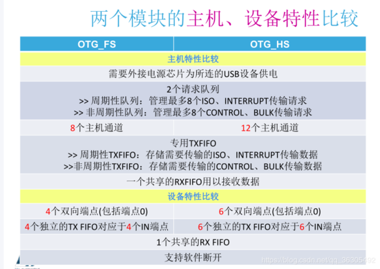

从图上看我们知道只有F105/107和F2/4的单片机才具有OTG功能,而且F4还有FS/HS可以选择。
说明: OTG_FS为 full speed 全速接口,   OTG_HS为 high speed 高速接口,对于全速接口就是我们一般使用最多的USB接口形式了,而高速的USB接口,一般需要配合USB的外部联合使用,但是在不使用外部PHY的情况下,也可以当做全速接口使用(这是在调试的时候,因为硬件已经连接成这样了,没办法最后百度才知道可以这样使用的,而我最终的使用方式也是用HS的接口,当FS使用)

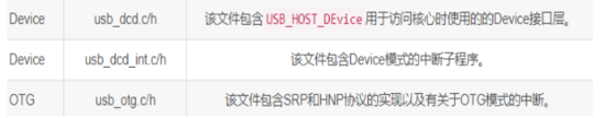

USB只有两个功能:1,做驱动device相当于做从机,2,做主机即HOST。

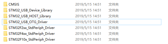

重点在Libraries目录中。其中的USB OTG是USB Device和USB Host 的基础。在实际使用,USB OTG是USB Device和USB Host 的底层驱动。(在一开始学习时,还以为每部分都可以独立使用!!)。
参考文章 :https://blog.csdn.net/zcshoucsdn/article/details/78944536,做主机即HOST
https://blog.csdn.net/ZCShouCSDN/article/details/78936456  ,做驱动device相当于做从机
如果是要做驱动 device相当于做从机 就是OTG+device
如果是坐主机就是OTG+host,

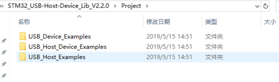

个人建议打开库里的例程复制粘贴。
我的移植比较简单。

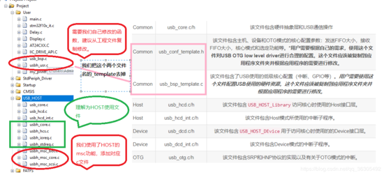

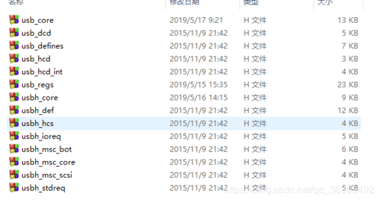

简单来说USB_HOST文件夹下的文件是不需要修改的只要我们从库里找到这些文件添加进来就好了,我把我的头文件c文件夹给大家看一下。
这些文件不需要修改,直接复制进来就好了。注意不使用USB_device时是不需要调用的。我这个是一开始移植不懂都拉进来实际程序中也没有用到,删除减少代码大小
接下来是六个放在我们主函数中的文件
介绍一下,usb_bsp.c定义了我们USB的IO口和电源。C文件需要修改,H文件不动。
usb_conf.h,
usbh_conf.h, 这两个函数都是配置函数头文件。一定要修改
usbh_usr.c/.h,这里面都是usb的回调函数和中断函数,我在里面添加了和FATFS的接口函数。即对U盘的操作函数。

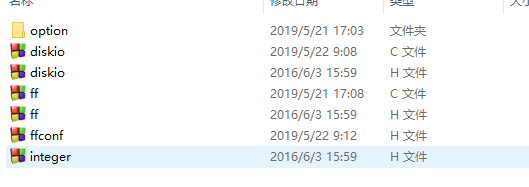

接下来因为我们要操作U盘因为U盘是FAT的储存介质。很自然要用到FATFS文件
FATFS库下载地址:http://elm-chan.org/fsw/ff/00index_e.html

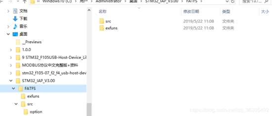

接下来移植fatfs文件这个官网上有很多解释我就不多写了
程序里要添加的文件

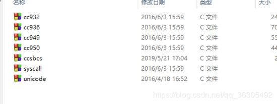

src文件夹下是我们的文件
option文件夹下都是字库
