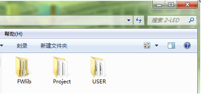

一、新建项目文件夹,命名为A,A中包含三个文件夹,分别是FWlib,Project,USER;
(1)FWlib文件夹主要放置官方的库函数和头文件即“inc文件夹”和“src文件夹”,直接使用下载的“STM8S_StdPeriph_Driver文件夹”也可;
(2)Project文件夹主要放置保存工程文件和编译产生的.hex文件;
(3)USER文件夹主要放置main.c,stm8s_conf.h,和用户编写的功能文件即.c与.h文件;

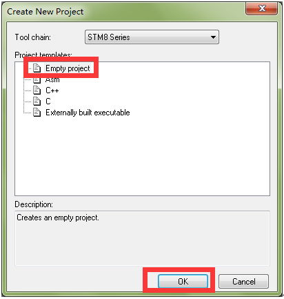

二、新建Workspace,新建Project:
(1)File -> New Workspace
(2)Project -> Create New Project,保存到项目文件夹A中;

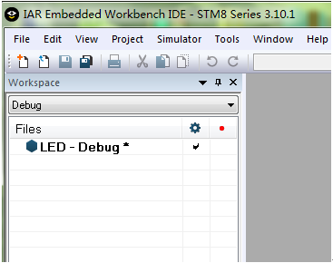

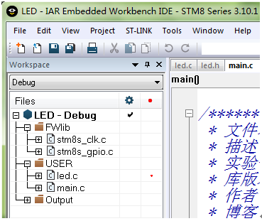

(3)右击工程名 -> Add -> Add File…/Group…(File代表添加单个文件,Group代表添加文件夹)添加相关文件到工程中:
添加前:
添加后:

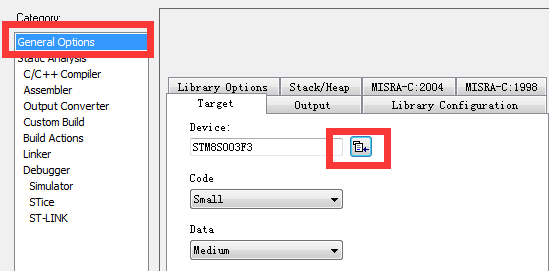

(1)GeneralOptions -> Device,设置对应STM8单片机型号;

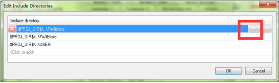

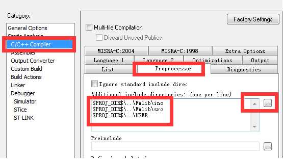

(2)添加编译路径:C/C++ Compiler -> Preprocessor,并将路径设置为相对路径,即文件夹移动到什么地方都可以编译;
设置相对路径:

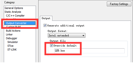

(3)设置为.hex文件输出;
