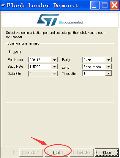

使用UART和PC通讯
PC端打开STMFlashLoader Demo.exe,连接好串口。
主界面
在MCU复位1S之内,点击Next.
通讯成功界面

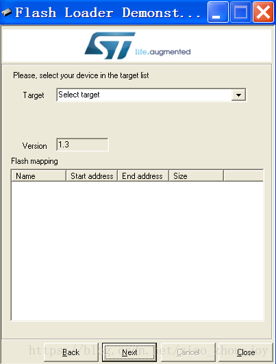

如果不能进入上图界面,从3个方面检查:
1.第1步,两个字节选项字是不是已经配置好。
2.串口TX,RX是不是连接正确。
3.MCU供电是不是正常。

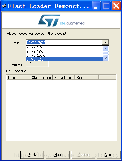

选择MCU容量
选择MCU密度容量,上面对应固件版本号1.3,是上位机从Boot区读出来的。点击Next。

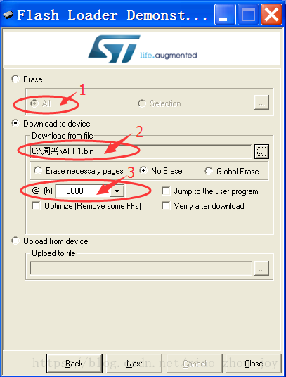

下面进入erase,download,updata界面。擦除不多说,操作一下就明白什么意思。updata是指把MCU的程序读出来保存成文件。重点来说一下下载操作。
写操作
执行下载之前要执行标号1。这里的要点是标号2,不要加载HEX文件,如果加载了HEX文件则标号3不能操作,写入地址不可选。原因是HEX文件本身就包含了写入地址信息,所以不可改,在IAR中可编辑OPTION选择生成Bin文件。生成了Bin文件才可以选择下地址。

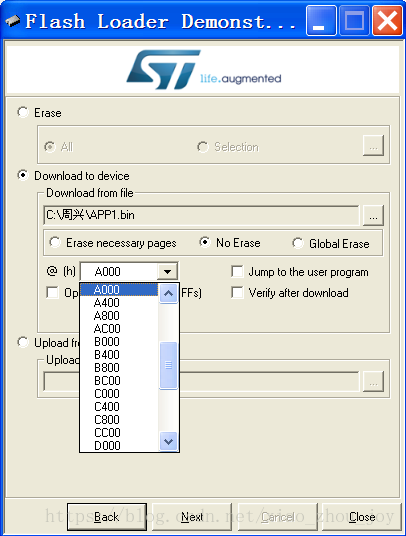

选择下载地址
我这里选择的地址是0xA000,这个地址是开发者自己确定的,APP1.bin包含的是要更新的固件信息。也就是要复制到目标板从机的程序。
操作到这里,BootLoader就已经完成一半的任务了,下篇说主机MCU怎么和从机握手,然后主机更新从机的程序。
我自己在操作的时候想怎么把固件程序和应用程序分段放到主机的flash中,各种论坛救助,没有得到满意的回复。偶然加载了一次Bin文件,问题才解决,特意写下来,希望能帮助到有同样困惑的人。
