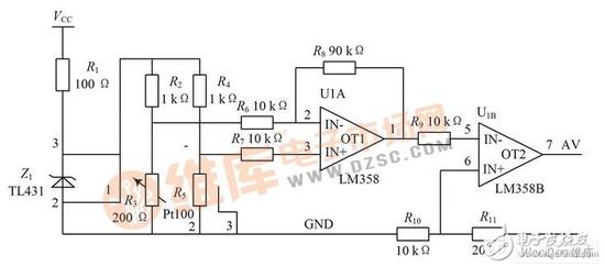

检测水温现多采用PT100 传感器, 电路图如图2所示。
以AVR单片机为控制电路核心的全自动太阳能工程热水器控制器设计
图2 Pt100 电路图。
R2 , R 3 , R4 和Pt100 组成传感器测量电桥, 为了保证电桥输出电压信号的稳定性, 电桥的输入电压通过TL431 稳至2. 5 V。从电桥获取的差分信号通过两级运放放大后输入单片机。电桥的一个桥臂采用可调电阻R3 , 通过调节R3 可以调整输入到运放的差分电压信号大小, 通常用于调整零点。放大电路采用LM358集成运算放大器, 为了防止单级放大倍数过高带来的非线性误差, 放大电路采用两级放大, 如图3 所示, 前一级放大倍数约为10 倍, 后一级约为3 倍。温度在0 ~100 # 变化, 当温度上升时, Pt100 阻值变大, 输入放大电路的差分信号变大, 放大电路的输出电压AV 对应升高。
一般在使用Pt100 的温度采集方案中, 都会对放大器LM358 采集来的模拟信号AV 进行温度采样, 即进行A/ D 转换。
在对数值进行滤波操作之后, 还要将A/ D 值转换为温度, 只需要确定比例系数K 和基准偏差B 即可。

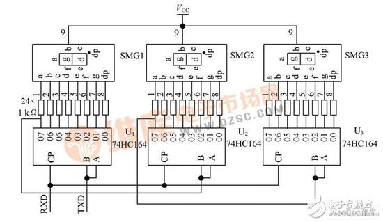

该系统采用静态显示的方式, 用3 个数码管交替显示水温、时间、报警的信息, 在按键时, 也将用数码管显示。水位级别显示则用LED 显示。显示电路由3 个移位寄存器74H C164 和3 个数码组成。每个数码管接有8 个1 k 电阻, 保护数码管, 防止电流过大烧坏数码管。具体的电路如图3 所示。
