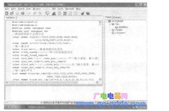

ICCAVR6.31A是ImageCraft公司开发的用于AVR单片机的C语言编译器,是一个综合了编辑器和工程管理器的纯32位集成开发环境(IDE)。
由于ICCAVR功能强大,使用简单方便,具有良好的技术支持且价格合适,故得到了广泛的应用。下图为ICCAVR的工作界面。
