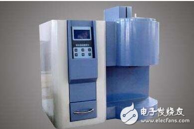

熔融指数仪由微处理器按标准试验流程进行程序化设定,升温速度快、恒温精度高;在填料之后,能迅速恢复恒温状态。中文显示,自动计时,自动切料,自动计算,自动打印等多种功能。(可根据用户特殊要求配英文操作方法)。

熔体流动速率测定仪是在规定温度条件下,用高温加热炉使被测物达到熔融状态。这种熔融状态的被测物,在规定的砝码负荷重力下通过一定直径的小孔进行挤出试验。在工业企业的塑料生产及科研单位的研究中,经常用“熔体(质量)流动速率”来表示高分子材料在熔融状态下的流动性、粘度等物理性能。
熔体流动速率就是指挤出物各段试样的平均质量折算为10分钟的挤出量。熔体(质量)流动速率用MFR表示,单位为:克/10。
用途:
熔融指数仪主要用于测试熔融黏度较低(流率在0.15—50G/10MIN之间)之热塑性塑胶等材料在制程中聚合物流率之均匀性。本设备设计符合GB/3682-2000、ISO 1133:1997等热塑性塑料熔体流动速率试验方法。

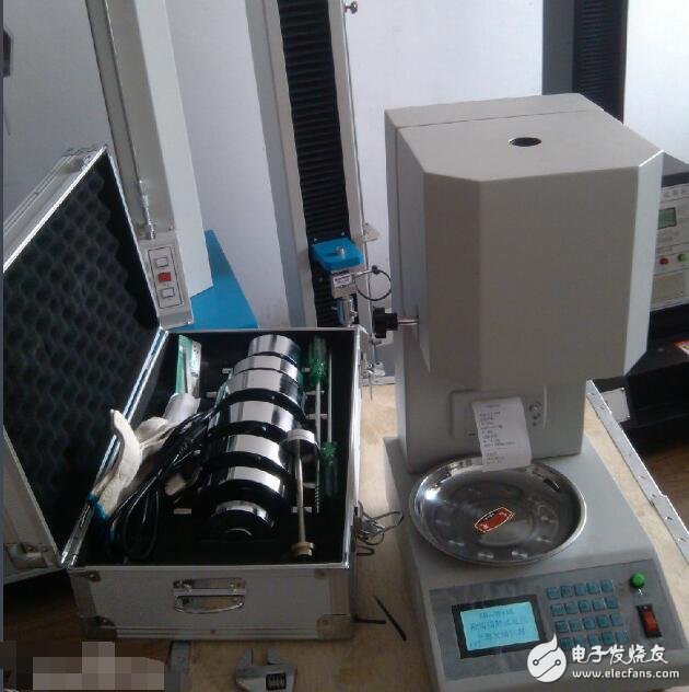

1、打开电源
2、按“参数”键,进行温度、时间、次数的设定;温度、时间为三位数+一位小数,如380.0℃,每设定一个参数按回车键。(PEEK试验一般为380℃,具体时间可根据材料查以前的记录,尽量和以前的试验用同样的时间,样条长短不合适时,可调整时间)
3、按“控温”键,系统自动进行升温,温度升到设定温度时,会响一声蜂鸣声,卡表15分钟后进行试验。
4、用料筒加料,用压料杆压实,按“9”键,代表4分钟,4分钟结束时仪器会有提示音。
5、加相对应的砝码。(常用的有10Kg,2.16Kg;PEEK一般都用10Kg)。
6、按“预切”键,此键只切一次。
7、按“测量”键,仪器自动按照所设次数进行切料。
8、试验结束,进行清机。
9、计算结果:样条重量的平均值为m,所设时间为t 熔融指数为m*600/t
