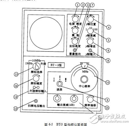

  (一)面板装置
  BT-3型扫频仪的面板如图6-5所示。
  1、显示部分
  (1)电源、辉度旋钮 该控制装置是一只带开关的电位器,兼电源开关的辉度旋钮两种作用。顺时针旋动此旋钮,即可接通电源,继续顺时针旋动,荧光屏上显示的光点或图形亮度增加。使用时亮度宜适中。
  (2)聚焦旋钮 调节屏幕上光点细小圆亮或亮线清晰明亮,以保证显示波形的清晰度。
  (3)坐标亮度旋钮 在屏幕的4个角上,装有4个带颜色的指示灯泡,使屏幕的坐标尺度线显示明暸。旋钮从中间位置向顺时针方向旋动时,荧光屏上两个对角位置的黄灯亮,屏幕上出现黄色的坐标线;从中间位置逆时针方向旋动时,另两个对角位置的红灯亮,显示出红色的坐标线。黄色坐标线便于观察,红色坐标利于摄影。
  (4)Y轴位置旋钮 调节荧光屏上光点或图形在垂直方向上的位置。
  (5)Y轴衰减开关有1,10,100 三个衰减档级。根据输入电压的大小选择适当的衰减档级。
  (6)Y轴增益旋钮调节显示在荧光屏上图形垂直方向幅度的大小。
  (7)影象极性开关用来改变屏幕上所显示的曲线波形正负极性。当开关在“+”位置时,波形曲线向上方向变化(正极性波形);当开关在“-”位置时,波形曲线向下方向变化(负极性波形)。当曲线波形需要正负方向同时显示时,只能将开关在“+”和“-”位置往复变动,才能观察曲线波形的全貌。
  扫频仪怎么使用_扫频仪使用方法图解_扫频仪的使用方法教程
  (8)Y轴输入插座由被测电路的输出端用电缆探头引接此插座,使输入信号经垂直放大器,便可显示出该信号的曲线波形。
  2、扫描部分
  (9)波段开关输出的扫频信号按中心频率划分为三个波段(第I波段1MHz~75MHz、第II波段75MHz~150MHz、第III波段150MHz~300MHz)可以根据测试需要来选择波段。
  (10)中心频率度盘能连续地改变中心频率。度盘上所标定的中心频率不是十分准确的,一般是采用边调节度盘,边看频标移动的数值来确定中心频率位置。
  (11)输出衰减(dB)开关根据测试的需要,选择扫频信号的输出幅度大小。按开关的衰减量来划分,可分粗调、细调两种。粗调:0dB,10dB,20dB,30dB,40dB,50dB,60dB,细调:0dB,2dB,3dB,4dB,6dB,8dB,10dB。粗调和细调衰减的总衰减量为70dB。
  (12)扫频电压输出插座扫频信号由此插座输出,可用75Ω匹配电缆探头或开路电缆来连接,引送到被测电路的输入端,以便进行测试。
  3、频标部分
  (13)频标选择开关有lMHz、l0MHz和外接三档。当开关置于1MHz档时,扫描线上显示lMHz的菱形频标;置于10MHz档时,扫描线上显示10MHz的菱形频标;置于外接时,扫描线上显示外接信号频率的频标。
  (14)频标幅度旋钮调节频标幅度大小。一般幅度不宜太大,以观察清楚为准。
  (15)频率偏移旋钮调节扫频信号的频率偏移宽度。在测试时可以调整适合被测电路的通频带宽度所需的频偏,顺时针方向旋动时,频偏增宽,最大可达±7.5MHz以上,反之则频偏变窄,最小在±0.5MHz以下。
  (16)外接频标输入接线柱当频标选择开关置于外接频标档时,外来的标准信号发生器的信号由此接线柱引入,这时在扫描线上显示外频标信号的标记。
