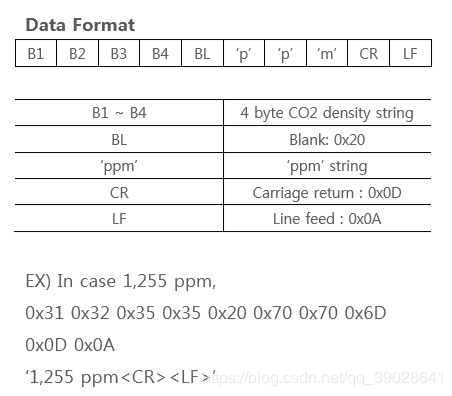

属于msp430的串口的应用。S-100输出数据的方式还有IIC和Analog Voltage Output,这里使用UART。
使用器件型号:msp430F169/msp430F149,S-100 CO₂ module @TCC ELT
UART Protocol的数据格式:
在这里插入图片描述
其他说明详见S-100手册。
代码:
