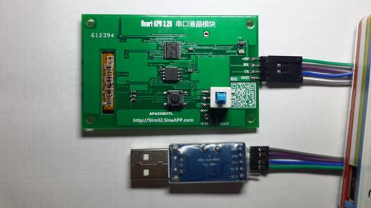

先是参考http://wenku.baidu.com/view/78f6b1350b4c2e3f572763e9.html调通了usart1
然后将程序进行修改,对Usart2进行配置,配置完了之后,程序还是没有正确,然后在voidGPIO_cfg();函数中添加一句
GPIO_PinRemapConfig(GPIO_Remap_USART2,ENABLE);
STM32单片机的Usart2串口的调试方法
最后程序如下,
