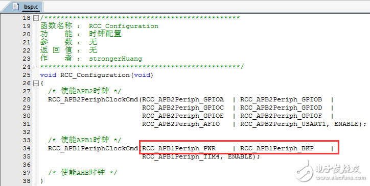

1.RCC时钟源
STM32单片机中RTC的秒中断的原理解析
该函数位于bsp.c文件下面;
RCC是很多初学者,甚至已经工作的朋友容易遗漏的地方,有很多朋友觉得它使用的外设不正常,很大部分是没有配置RCC导致的。
重点注意:
A.外设RCC时钟的配置要在其外设初始化的前面;
B.匹配对应时钟。
比如:RCC_APB2外设不要配置在RCC_APB1时钟里面
【如:RCC_APB1PeriphClockCmd(RCC_APB2Periph_USART1, ENABLE);这样能编译通过,但这是错误的代码】

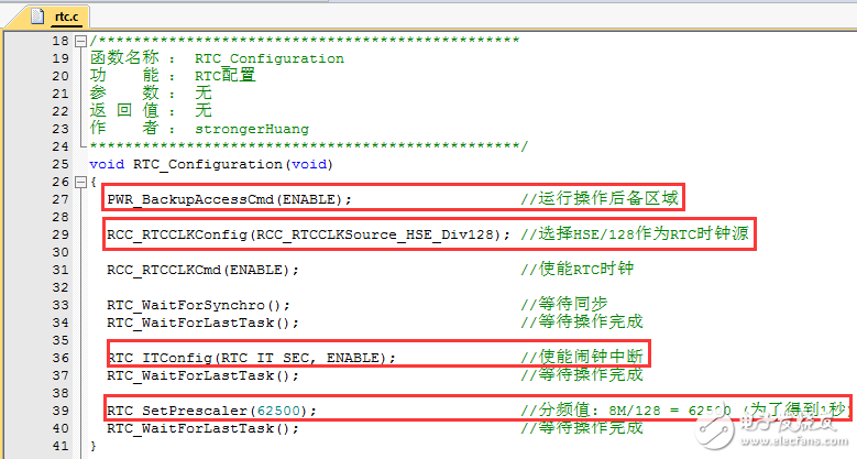

2. RTC秒中断配置
该函数位于rtc.c文件下面;
该函数请结合参考手册(框图和寄存器)理解。
注意4点:
A.使能后备区域:PWR_BackupAccessCmd(ENABLE);
从系统框图可以看见RTC有阴影部分,其实这部分就是后备区域。因此,需要使能,这也是为什么上面需要配置RCC时钟的原因。
B.选择RTC时钟源:RCC_RTCCLKConfig(RCC_RTCCLKSource_HSE_Div128);
在原理描述中说了,RTC时钟源有三种:
RCC_RTCCLKSource_LSE
RCC_RTCCLKSource_LSI
可以在源代码中查看其参数,也是有3中可以选择。
C.使能RTC闹钟中断:RTC_ITConfig(RTC_IT_SEC, ENABLE);
RTC有三类中断:
RTC_IT_SEC秒中断
RTC_IT_ALR闹钟中断
RTC_IT_OW(计数)溢出中断
我提供的拓展功能“RTC闹钟”就是使用闹钟中断,可以下载实例工程查看源代码。
D.RTC分频:RTC_SetPrescaler(62500);
我们是为了得到真正的1秒钟中断一次,所以这里的值是62500 = 8M/128,这样才能刚好1秒中断一次。

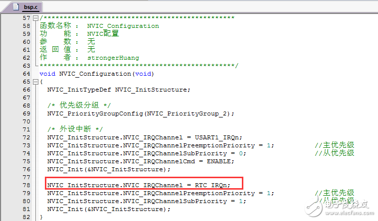

3. NVIC配置
该函数位于bsp.c文件下面;
我们要中断,就需要配置NVIC(中断控制器),为其分配优先级。
很多人觉得自己的配置没问题,但程序就是不进入中断,原因可能就在这里。因此,NVIC这里也是容易忽略的地方。

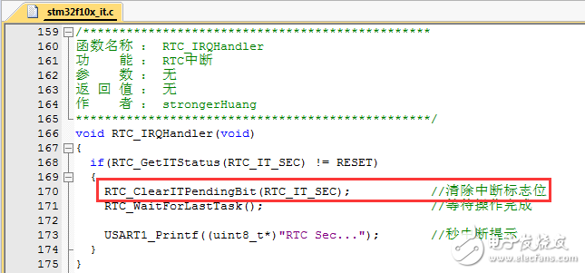

4. RTC中断
该函数位于stm32f10x_it.c文件下面;
这里需要注意,RTC有三类中断,但入口都是这个函数,因此,需要在函数体里面分辨是哪一个中断进入了该函数。
注意1点:
清除中断标志位:RTC_ClearITPendingBit(RTC_IT_SEC);
有的中断标志位清除方法可能有几种方法,比如USART接收中断,只要读取接收值就可以清除(请看USART1_IRQHandler函数)
可能有人觉得自己的程序老是字在中断函数里面,原因可能就在于没有清除中断标志位。
