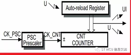

STM32常规定时器主要包括基本定时器、通用定时器和高级定时器。不论哪一类定时器,都有个共同的计数定时单元,我们把它称之为时基单元。
该单元主要由三部分组成:
分频模块、计数模块、自动重装载模块‍。
分频模块用来对外来的计数时钟进行分频,这里有个分频计数器,通过它来实现对时钟的分频功能。与之对应的有个分频器寄存器TIMx_PSC,用来配置和存放分频比、分频系数。
计数模块用来对来自分频器输出的计数脉冲进行计数。相应的这里有个寄存器—计数器寄存器TIMx_CNT,为了把该计数器跟别的计数器区别开来,不妨称它为核心计数器。
自动重装载模块用来配合计数器溢出,当计数器溢出时为之赋予初始计数值的功能单元。与之相应的有个自动重装载寄存器TIMx_ARR.当自动重装载寄存器TIMx_ARR修改生效后就可以自动地作为计数器的计数边界或重装值。
关于自动重装及自动重装载寄存器TIMx_ARR是个相对比较难理解的地方,尤其关于ARR寄存器数据的含义。我们在看STM32参考手册时,很难一下子理解得很到位,往往需要结合上下文内容反复阅读后去领会。关于计数器的溢出与重装,在手册里只有些零散且并不算清晰的介绍,这里尽力跟大家做些交流,以供参考。

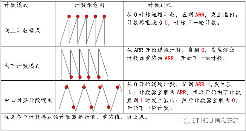

当计数器溢出时,自动重装载器为计数器重装计数初始值。自动重装寄存器【ARR】为计数器设置计数边界或初始值,决定计数脉冲的多少或计时周期长短。比如:计数器向上计数时,计到多少发生溢出;向下计数时从多少开始往下计数。平常我们泛泛地说ARR寄存器为计数器提供计数边界或重装值,但它的具体含义及使用需要结合计数器的计数模式才能确定。
那一起看看STM32定时器所支持的三种计数模式及计数过程。

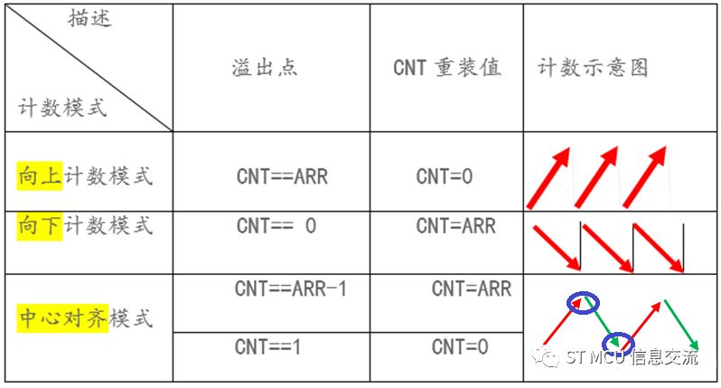

从上面三种计数模式下的计数动作来看,不同模式下计数器的溢出点并不一样,溢出后重装值也不一样。显然,ARR寄存器里的数据扮演的角色也因不同的计数模式而有所不同。我这里特地就三种计数模式下的溢出与重装汇总成一个表格,以便观察和比较。不难看出,重装值并不一定等于ARR,有时重装值就是0.
根据上面的介绍和分析,我们要弄清楚几点:
1、对时钟脉冲进行计数以及溢出是计数器的事;
2、当计数器发生溢出时对计数器重装初始值是自动重装载器的事;
3、ARR寄存器里数据的含义会因计数模式的不同而有所不同;

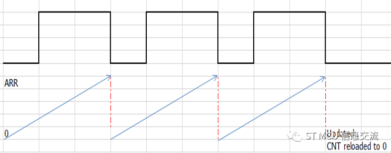

条件1:向上计数模式 + PWM1模式;RCR=2; 极性选择高有效。
基于这个条件,当CCR大于计数器CNT时,OCx端输出高电平,反之输出低电平。
RCR=2,意味着计数器在发生第3次溢出时产生更新事件。
经验证测试,基于上面条件的输出波形是下面的样子。
【图一、向上计数模式+ PWM1模式RCR=2;极性选择高有效】
一眼就可以看出,输出波形后面多了高电平尾巴,如果是自己期望的倒还好。如果希望最后电平停在低电平,显然就不合适了。
我们先不管合不合适,看看为什么会这样。最后发生溢出时计数器的值不等于ARR吗?结合上面图形,不难看出ARR的值显然比CCR要大得多,即最后时刻计数器的值比CCR要大,那根据上面PWM1模式和极性选择条件,不是该输出低电平吗?怎么会输出高电平呢?奇怪!哪里不对劲呢?

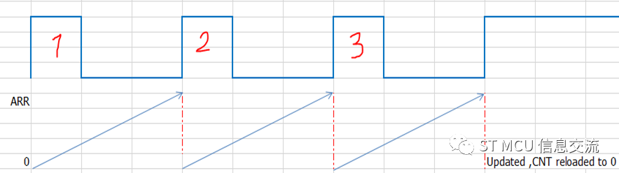

条件2:向上计数模式 + PWM2模式;RCR=2; 极性选择高有效。
基于上面条件,当CCR大于计数器CNT时,OCx端输出低电平,反之输出高电平‍【即跟PWM1模式时的输出是相反的】。
RCR=2,同样意味着计数器在发生第3次溢出时产生更新事件。
经验证测试,基于上述条件输出波形变成了下面的样子。
【图二、向上计数模式+ PWM2模式RCR=2;极性选择高有效】
3个脉冲输出倒是漂亮。细心的人是否还是发现了最后结尾那个地方有点不对劲呢?第三次发生溢出【CNT==ARR】产生更新事件后,计数器停止计数了,如果此时计数器的值等于ARR的值,根据刚才PWM2模式和极性选择的条件,那输出应该保持为高电平才合理怎么这又变成低了呢?
那问题出在哪里呢?似乎哪一副图都存在着原理上说不过去的地方。结合前面的溢出与重装的的介绍与分析,或许有人看出端倪了。
其实,这两副图中,最后发生溢出的时刻都是在CNT等于ARR的时候,溢出的同时触发了更新事件。加上定时器工作在单脉冲PWM输出模式,计数器被停止计数。但计数器停止计数,并不妨碍计数器溢出时自动重装载器对其做初始值的重装。那么这个重装值是多少呢?结合这里的计数模式,这个重装值正好是0,即计数器的值变为0了,并停在这个位置。既然溢出后计数器值变为0了,对于PWM1模式+高有效极性选择的话,相应的比较输出结果就是高电平;对于PWM2模式+高有效极性选择的话,相应的比较输出结果就是低电平。经这样分析所得结论,正好跟我们的实测结果一致。
