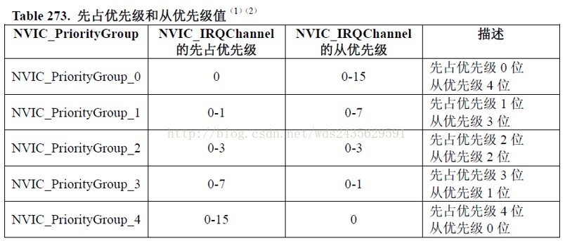

1,配置NVIC寄存器(函数),设置中断为第几组,占先优先级和次优先级;
函数方法:
void NVIC_Configuration()
NVIC_InitTypeDef NVIC_InitStruct;
NVIC_PriorityGroupConfig(NVIC_PriorityGroup_1);
NVIC_InitStruct.NVIC_IRQChannel=EXTI0_IRQn;
NVIC_InitStruct.NVIC_IRQChannelPreempTIonPriority=0;
NVIC_InitStruct.NVIC_IRQChannelSubPriority=1;
NVIC_InitStruct.NVIC_IRQChannelCmd=ENABLE;
NVIC_Init(&NVIC_InitStruct);
以上为配置优先级的一般步骤:设置优先级分组,设置中断通道,分别设置先占优先级,次占优先级,使能等;

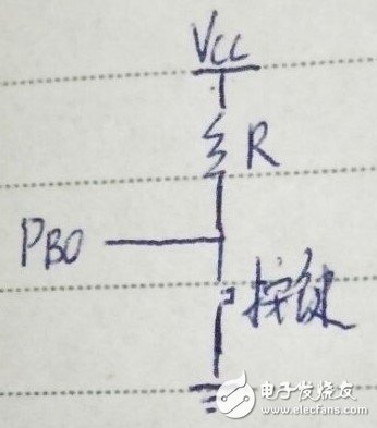

按键部分的短路自己连的:
STM32单片机实现外部中断的步骤及方法
