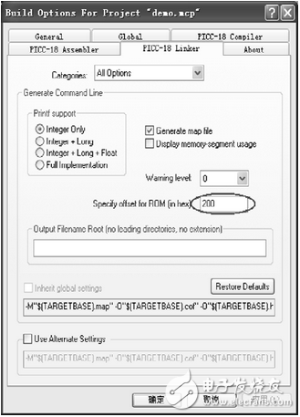

  使用HI-TECH版本的BootLoader,对用户程序的修改是非常少和简单的,只需要修改用户程序的偏移量就可以了,而不需要修改任何程序代码或进行任何特殊的配置。因为BootLoader程序需要占用0~1FFH的空间,所以用户程序需要从200H处开始运行,即设置程序的偏移量为200H。方法是在MPLAB IDE中,从菜单中选择Project→Build OpTIons.。。→Project,在PICC-18 Linker页标下的Specify offset for ROM(ROM代码偏移量)中输入偏移量200(注意这里输入的已经是十六进制了,不用再转换),如图1所示。

  平时,在编写和调试用户程序时,还是和正常方式一样,单片机中不包含BootLoader程序,也不设置偏移量(或者设置为0),以方便使用ICD2等仿真器进行程序仿真。等程序调试好后,再修改程序的偏移量为200H,并重新编译程序,产生最终的用户HEX代码。这样编译好的程序才可以使用BootLoader进行下载。
