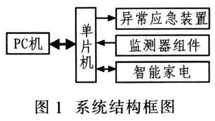

2 智能家居控制系统总体方案设计
    智能家居系统总体结构框图如图1所示,该系统由两大部分组成:以PC为核心的家庭主监控中心及分散于各监控点的,以单片机为从控制中心的智能家电和监控设备前端系统;以移动电话作为远程控制器,利用互联网作为桥梁实现远程异地控制。
    系统功能实现是监控中心PC通过单片机监控软件实时循环采集各项数据,当发现异常情况时,系统通过短信或图像等报警方式给用户发送信息,并根据预先设置的应急程序进行处理,如烟雾、煤气检测异常等。用户也可通过手机或计算机利用因特网浏览器访问控制器站点对智能家电进行远程设置,如空调/电热水器的开启/关闭及其温度设置等。

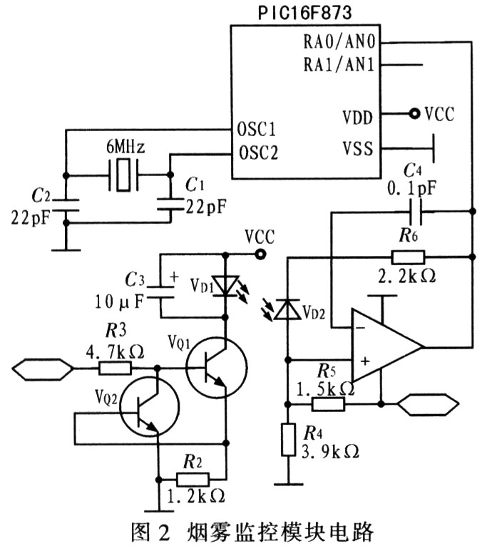

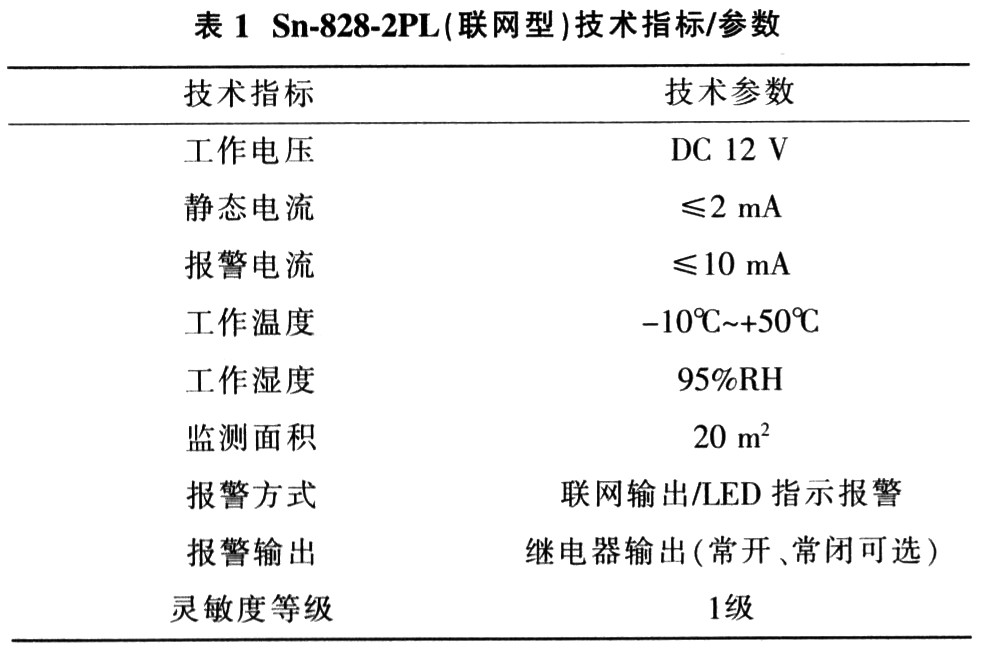

    一般智能家居的安防设备主要指烟雾火警、煤气检测、监控摄像、电源过流/过压检测、紧急呼救装置及被监控设备的断/合装置等,而智能家电指嵌入式的空调、冰箱、彩电、电热水器等家电产品。以PC机为主监控器,通过单片机将其他各监控模块连接起来,实现远程控制。以消防设备火灾探测报警器Sn-828-2PL(联网型)为例说明(其技术参数见表1)。
    光电有线烟雾探测器的功能特点有:采用微处理器控制;自动复位/断电复位可选;红外光电传感器;联网输出N.C./N.O.可选;LED指示报警;金属屏蔽罩,抗电磁干扰;环境适应性强;SMT工艺制造,稳定性强;防尘、防虫、抗白光干扰设计。PIC16F873型单片机具有哈佛总线和RISC结构,4 KBFlash程序存储器,192 B片内数据存储器RAM,14种中断源,8级硬件堆栈,片内集成同步串行口SSP(SPI和I2C)及同步、异步收发器(USART)以及看门狗电路等。另外,单片机内部具有5通道10位精度的A/D转换器,可满足系统对模拟信号转换的精度要求。片内128 B的E2PROM可用作系统掉电保护,从而无需外接E2PROM掉电保护电路,节省了系统资源。因此,本设计选用PIC16F873作为各种检测器和智能家电的控制核心。图2为烟雾监控模块电路。
    图2中,在单片机与火灾探测报警器Sn-828-2PL的接口电路中,光电有线烟雾探测器将输出信号接至PIC16F873的RA0引脚,相对烟雾信号以直流电压/电流信号的形式接至PIC16F873的RA0脚,PIC16F873完成A/D转换,并在单片机内部进行相应程序的处理,从而实现监控。

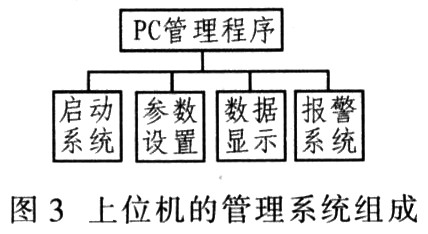

    智能家居的监控是通过控制智能家居数字终端实现的。用户利用互联网登录用户终端PC,智能家居控制中心PC将用户的指令传至指定的家庭终端。因此控制中心PC的设计相当于建一个网站,以便可远程上网访问,其主要设计是配置计算机的IP地址、子网掩码、默认网关及DNS域名,这时计算机就相当于一台服务器。上位机的管理系统设计可采用VB等语言编写,其主要由主控、设置、循环监控、报警与通信等几大模块组成(图3)。
    启动系统时,主程序从主控模块开始,而其他模块的启动则由主控模块控制。该模块主要完成系统启动时的初始化工作,协调其他功能模块的调度,系统必须从该模块开始才能正常运行。参数设置模块:此模块为查询设置窗口,主要设置系统的各种运行参数,如参数的添加、删除、修改等基本功能操作。循环监控模块:主要是实时在线显示采集到的监测数据,并负责将其写入内存。其工作过程是定时从共享内存中读取采集到数据信息,并对数据进行分析后在界面上显示出来。可将正常数据和超标数据分开显示,让用户更容易对数据进行监控。报警与通信模块:从报警数据共享内存中读取报警数据,并向用户发送信息或图片等,提醒用户进行操控同时在界面上显示报警信息的位置和报警的原因,方便用户了解报警信息;而通信模块接收从各个监测单元中发送来的监测数据,处理后将其写人监测数据共享内存中,以便查询。
