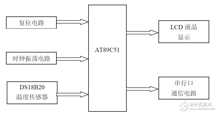

本系统的硬件采用模块化设计,以AT89C52单片机为核心,与LCD 显示电路、串行口通信电路及DS18B20 温度检测电路组成控制系统。该系统硬件主要包括以下几个模块:
AT89C52 主控模块、LCD 显示模块、串行口通信模块、DS18B20 温度检测模块等。其中AT89C52 主要完成外围硬件的控制以及一些运算功能,LCD 显示模块完成字符、数字的显示功能、串行口通信模块主要完成单片机和PC 机之间的通信功能,DS18B20 温度检测模块主要完成环境温度检测功能。系统组成方框图如图1.1 所示。
以AT89C52单片机为核心的单片机与PC机通信原理是什么?
图1.1系统硬件组成方框图

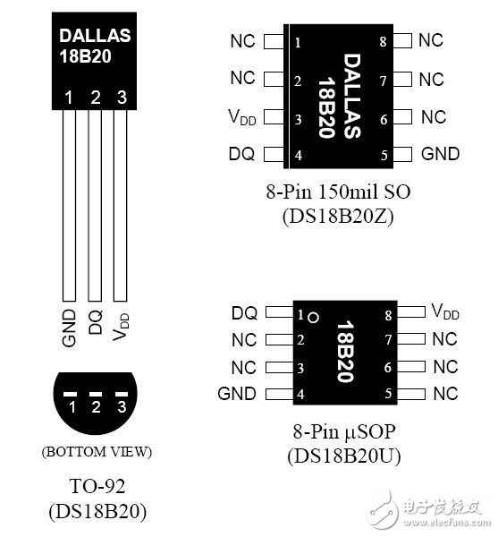

DS18B02 可以采用两种方式供电,一种是采用电源供电方式,此时DS18B20的1 脚接地,2 脚作为信号线,3 脚接电源。另一种是寄生电源供电方式,单片机端口接单线总线,为保证在有效的DS18B20 时钟周期内提供足够的电流,可用一个MOSFET 管来完成对总线的上拉。
当 DS18B20 处于写存储器操作和温度A/D 转换操作时,总线上必须有强的上拉,上拉开启时间最大为10us.采用寄生电源供电方式时VDD 端接地。由于单线制只有一根线,因此发送接口必须是三态的。
图 3.1 DS18B20 引脚图

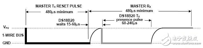

1. 初始化
图 3.2 初始化时序图
1)先将数据线置高电平1;2) 延时(该时间要求不是很严格,但是要尽可能短一些);3) 数据线拉到低电平0;4) 延时 750us(该时间范围可以在480~960us);5) 数据线拉到高电平1;6)延时等待。如果初始化成功则在15~60ms内产生一个由DS18B20 返回的低电平0,据该状态可以确定它的存在。但是要注意,不能无限地等待,不然会使程序进入死循环,所以要进行超时判断;7) 若 CPU 读到数据线上的低电平0 后,还要进行延时,其延时时间从发出高电平算起最少要480us;8)将数据线再次拉到高电平后结束。

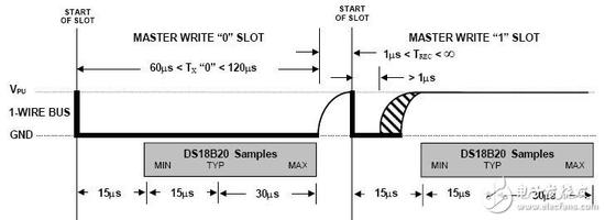

2. DS18B20 写数据
图3.3 写数据时序图
1) 数据线先置低电平0;
2)延时确定的时间为15us;
3) 按从低位到高位的顺序发送数据(一次只发送一位);
4) 延时时间为 45us;
5) 将数据线拉到高电平1;
6) 重复 1)到5)步骤,直到发送完整个字节;
7)最后将数据线拉高到1.

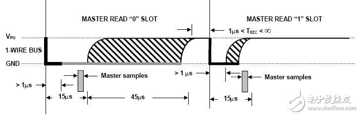

3.3 DS18B20 读数据
图3.4 读数据时序图
1)将数据线拉高为1;
2) 延时 2us ;
3) 将数据线拉低0 ;
4) 延时 6us ;
5) 将数据线拉高1 ;
6)延时 4us ;
7) 读数据线的状态得到1 个状态位,并且进行数据处理;
8) 延时 30us ;
9) 重复 1)到7)步,知道读取完一个字节。

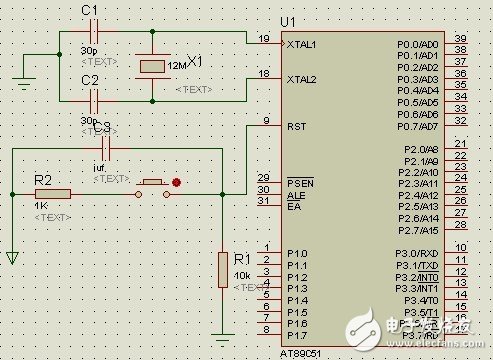

1.时钟电路
时钟电路可以产生CPU 校准时序,是单片机的控制核心,本次设计是通过外接12MHz的晶振来实现时钟电路的时序控制。在使用片内振荡器时,XTAL1 和XTAL2 分别为反向放大器的输入端和输出端。外接晶体以及电容C3 和C5 构成并联谐振电路,接在放大器的反馈回路中。当用外部时钟驱动时,XTAL2引脚应悬空,而由XTAL1引脚上的信号驱动,外部振荡器通过一个2 分频的触发器而成为内部时钟信号,故对外部信号的占空比没有什么要求,但最小和最大的高电平持续时间和低电平持续时间应符合技术要求。电路如图4.1 所示。
图 4.1 晶振电路
2.空闲方式
在空闲方式下,CPU 的内部时钟信号被门控电路所封锁,CPU 即进入睡眠状态,但内部时钟信号仍继续供给中断系统,定时器和串行口。这种方式由软件调用。在空闲方式期间,片内RAM和所有专用寄存器的状态仍被保留,空闲方式可通过任何允许的中断或硬件复位来终止。当空闲方式由硬件复位终止时,通常系统在空闲处恢复程序的执行。硬件复位只需要信号持续有效两个机器周期。当用复位终止空闲方式时,为防止避免意外写入端口引脚的可能性,调用空闲方式指令的下一条指令不应是写端口引脚或外部存储器。
3.掉电工作方式
在掉电方式下,片内振荡器停止工作。调用掉电指令是执行的最后一条指令。片内RAM 和专用寄存器的值被保留,直到掉电方式终止。退出掉电方式只能靠硬件复位。复位后将重新定义所有专用寄存器,但不改变RAM 的内容。在VCC 未恢复到正常工作电压之前,不能启动复位,复位信号应保持足够长的时间,以保证振荡器的起振和达到稳定。

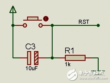

为了使单片机正常工作,还需要加入上电复位电路和掉电检测电路。上电复位简要原理:
在系统不需要复位时,RST端是低电平;按下按键,RST端变为高电平。
图 4.2 上电复位电路
AT89C51、晶振电路与上电复位电路共同组成单片机最小系统,如图4.3 所示。

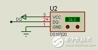

4.2 温度传感器
图4.4 DS18B20连线图
从图 4.4 可以看出,DS18B20 与单片机的连接非常简单,单片机只需要一个I/O 口就可以控制DS18B20.这个图的接法是单片机与一个DS18B20 通信,如果要控制多个DS18B20进行温度采集,只要将所有的DS18B20 的I/O 口全部连接到一起就可以了。

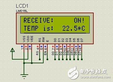

显示电路采用LCD1602 液晶显示屏,P2 作为液晶8 位数据输入端口。P1.0 口作为液晶数据/命令选择端口,P1.1 为液晶使能端口。

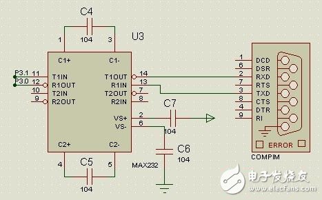

单片机的串口是TTL 电平的,而计算机的串口是RS232 电平,要使两者之间进行通信,两者之间必须有一个电平转换电路,即单片机的串口要外接电平转换电路芯片把与TTL兼容的CMOS 高电平表示的1 转换成RS232 的负电压信号,把低电平转换成RS-232 的正电压信号。典型的转换电路给出-9V 和+9V.

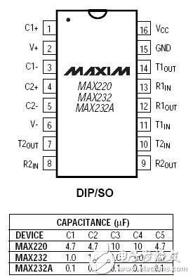

本设计中实现逻辑电平转换可以采用MAX232 芯片的转换接口:MAX232 是MAXIM公司生产的,包含两路驱动器和接收器的RS-232 转换芯片。MAX232 芯片内部有一个电压转换器,可以把输人的+5V 电压转换为RS-232 接口所需的±10V 电压,尤其适用于没有±12V 的单电源系统。与此原理相同的芯片还有MAX202、AD 公司的ADDt101 以及SIL 公司的IC1232 芯片。
图 4.6 MAX232 芯片引脚
由于 protues仿真时不需进行电平转换,所以仿真时没有用上MAX232 芯片电路,但做实物时需进行电平转换,其硬件连线图如图4.7 所示。MAX232 芯片的T1in 引脚连接AT89C51 单片机的P3.1(TXD)引脚,MAX232 芯片的R1out 引脚连接AT89C51 单片机的P3.0(RXD)引脚;MAX232 芯片的T1out 引脚连接DB9 针接口的第2 引脚,MAX232 芯片的R1in 引脚连接DB9 针接口的第3 引脚。

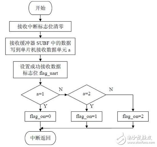

判断串口成功接收数据标志位flag_UART 是否为0,若flag_uart 为0,表明串口未接收到数据,则继续等待串口接收数据;若flag_uart 为1,表明串口成功接收或发送数据,进入串口中断服务子程序,单片机接收数据,并将串口成功接收数据标志位flag_uart 清零,调用LCD 显示接收数据子程序,在LCD 上显示单片机从判断串口成功接收数据标志位flag_UART 是否为0,若flag_uart 为0,表明串口未接收到数据,则继续等待串口接收数据;若flag_uart 为1,表明串口成功接收或发送数据,进入串口中断服务子程序,单片机接收数据,并将串口成功接收数据标志位flag_uart 清零,调用LCD 显示接收数据子程序,在LCD 上显示单片机从串口接收到的数据,同时回传温度值给PC机显示。主程序设计流程图如图5.1 所示。
图 5.1 主程序流程图
5.2.2 串口中断服务子程序
判断串口发送标志位TI 是否为1,若TI 为1,则把数据从单片机发给PC 机,并把TI清零,中断子程序返回;若TI为0,表明RI=0,则把串口接收标志位RI清零,把串口接收缓冲器SBUF 中的数据写入串口接收数据单元RECDATA,再把该数据送到串口发送缓冲器SBUF 中,传给PC 机,置串口成功接收数据标志位RECOKBIT 为1,表明串口成功接收发送数据,最后中断子程序返回。串口收发数据中断服务子程序设计流程图如图5.2 所示。

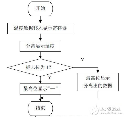

5.2.6 显示数据刷新子程序
显示数据刷新子程序主要是对分离后的温度显示数据进行刷新操作,当标志位位为1时将符号显示位移入第一位。程序流程图如图5.6 所示。
