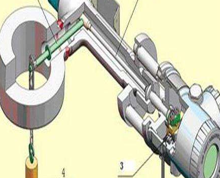

浮筒液位计的构造
一、浮筒液位计的分类
浮筒液位计按照浮筒所装位置的不同也分为内浮筒和外浮筒两种类型,所谓内外的划分是指浮筒安装的场所,在被测液体的容器中就是内浮筒,在被测液体容器之外就叫外浮筒。
内浮筒液位计本身不带测量筒,浮筒直接安装在盛有液体的容器中,其主要应用于零位罐、地下池等低于地面的环境。内浮筒液位计通过顶部法兰垂直安装在这些容器的顶部。
外浮筒液位计本身带有测量筒,测量筒上下通过接口法兰与被测液体的容器侧面相连,形成一个等液位的连通器,浮筒通过顶部的扭力杆和连接钢丝悬挂在测量筒中心。
二、浮筒液位计的构造
浮筒液位计的主要由以下几部分构成:浮筒、连接件(钢丝、固定卡)、扭力杆、扭力传感变送器以及测量筒(外浮筒)等表体附件。
浮筒是一个器壁很厚的金属管两端焊死,一端留有一个接口环为浮筒的上端。
连接钢丝是一个韧性好性变小的不锈钢条,一端连接固定在浮筒拉环上,一端固定在扭力杆的固定卡上,把浮筒和扭力杆连接起来,是一个力的软传导部件。
扭力杆是一个机械的扭转臂,把连接钢丝上由浮筒重力和液体浮力相互作用产生的拉力,转换为绕轴转动的轴位移。
扭力传感变送器对扭力杆臂上的轴位移进行检测处理转换,然后与变送器内部程序参数进行运算比较,计算得出此时的液位高度,显示并输出标准电流信号远传。实现液体的液位检测。
