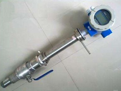

准确的测量需要选择正确的仪表、仪表的质量是主要的,其次就是要考虑安装要求,如果安装不规范也不能充分发挥仪表的作用,所以对于流量计的安装,我们必须要加以重视,下面上海毅碧公司的技术人员来为你介绍一下插入式电磁流量计的安装要求及注意事项:
1、插入式电磁流量计应尽量远离具有强电磁场的设备;
插入式电磁流量计的安装要求及注意事项
2、安装场所不应有强烈震动,管道固定牢靠、环境温度变化不大;
3、安装位置必须保证管道内始终充满被测流体,传感器安装管道上游侧直管段长度大于8D,下游侧直管段长度不小于5D;
4、清理被测管安装底座的焊渣和毛刺;
5、将DN80球阀安装到安装底座上,注意球阀的长空腔向上,检查球阀开关正常;将压紧螺纹座套件安装到球阀上,松开定位螺杆与压紧螺母,将传感器插入杆通过球阀插入被测管道。传感器插入深度为延出底座外3mm,符合要求后,上紧定位螺杆与压紧螺母。同时注意传感器方向标志与流体流向一致。
6、被测管道上的开孔大于底座管,底座管插入被测管道的开孔处深度为两边焊口平;
7、插入式电磁流量计采用不锈钢焊条平焊,焊后保证法兰面与管轴线平行;
8、按插入式电磁流量计的说明书要求与转换器标计接好电源及其它连线,上电后检查仪表显示,确认被测管中充满流体且流量为零时、查看仪表显示应为零;
9、被测管中流体流动且稳定后,查看仪表显示,这时转动传感器方向使显示值最大,锁紧定位螺杆与压紧螺母;
10、对于流量变化范围大、流体速度长期低于流量计要求的最低流速的场合,应考虑缩小工艺管道或采用两台一大一小并联安装的流量计;
11、插入式电磁流量计与普通电磁流量计一样宜在垂直的工艺管道上安装,这样可防止悬浮的固体沉落在电极上,同时使流体中的油分上升到电极的测量范围之外,如果流量计在水平工艺管道上安装,则应使传感器的电极处于水平轴线上,避免电极由于气泡产生的干扰,导致测量误差;
12、垂直安装,传感器插入管道时应与管道断面的垂直直径夹角小于5°,适用于测量管道振动小的清洁介质;
13、倾斜安装,其传感器的轴线与被测管道的轴线夹角为45°,适用于大管径且测量介质中含有其它杂质的液体流量测量,该安装方式水阻小,不宜缠挂。
