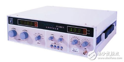

函数信号发生器是一种信号发生装置,能产生某些特定的周期性时间函数波形(正弦波、方波、三角波、锯齿波和脉冲波等)信号,频率范围可从几个微赫到几十兆赫。除供通信、仪表和自动控制系统测试用外,还广泛用于其他非电测量领域。

产生所需参数的电测试信号仪器。按其信号波形分为四大类:
①正弦信号发生器
主要用于测量电路和系统的频率特性、非线性失真、增益及灵敏度等。按其不同性能和用途还可细分为低频(20赫至10兆赫)信号发生器、高频(100千赫至300兆赫)信号发生器、微波信号发生器、扫频和程控信号发生器、频率合成式信号发生器等。

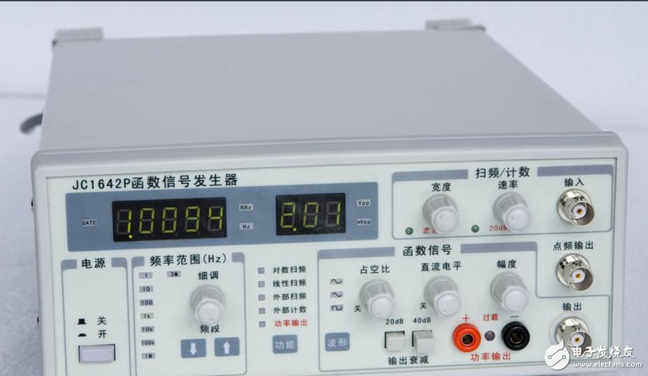

②函数(波形)信号发生器
