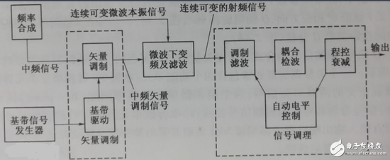

点频矢量调制
最早矢量信号发生器出现于20世纪80年代,采用中频矢量调制方式结合射频下变频方式产生矢量调制信号。这种方案的基本构成框图下图所示。
矢量信号源与射频信号源的区别?
频率合成单元产生连续可变的微波本振信号和一个频率固定的中频信号。中频信号和基带信号进入矢量调制器产生载波频率固定的中频矢量调制信号(载波频率就是点频信号的频率),此信号和连续可变的微波本振信号进行混频,产生连续可变的射频信号。射频信号含有和中频矢量调制信号相同的基带信息。射频信号再由信号调理单元进行信号调理和调制滤波,然后被送到输出端口输出。

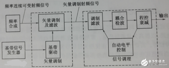

宽带矢量调制
随着半导体技术的发展,宽带矢量调制器设计技术日益成熟,出现了以宽带矢量调制器为基础的矢量信号发生器。这种方案的基本构成框图如下图所示。由于宽带矢量调制器工作频率范围的限制,实际应用中还要和射频/微波变频方式相结合。
矢量信号源与射频信号源的区别?
矢量信号发生器的频率合成子单元、信号调理子单元、模拟调制系统等方面和普通信号发生器是相同的。矢量信号发生器和普通信号发生器的不同之处在于矢量调制单元和基带信号发生单元。
