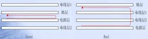

PCB分层策略
电路板设计中厚度、过孔制程和电路板的层数不是解决问题的关键,优良的分层堆叠是保证电源汇流排的旁路和去耦、使电源层或接地层上的瞬态电压最小并将信号和电源的电磁场屏蔽起来的关键。从信号走线来看,好的分层策略应该是把所有的信号走线放在一层或若干层,这些层紧挨著电源层或接地层。对於电源,好的分层策略应该是电源层与接地层相邻,且电源层与接地层的距离尽可能小,这就是我们所讲的“分层”策略。下面我们将具体谈谈优良的PCB分层策略。
1.布线层的投影平面应该在其回流平面层区域内。布线层如果不在其回流平面层地投影区域内,在布线时将会有信号线在投影区域外,导致“边缘辐射”问题,并且还会导致信号回路面积地增大,导致差模辐射增大。
2.尽量避免布线层相邻的设置。因为相邻布线层上的平行信号走线会导致信号串扰,所以如果无法避免布线层相邻,应该适当拉大两布线层之间的层间距,缩小布线层与其信号回路之间的层间距。
3.相邻平面层应避免其投影平面重叠。因为投影重叠时,层与层之间的耦合电容会导致各层之间的噪声互相耦合。
多层板设计
时钟频率超过5MHz,或信号上升时间小于5ns时,为了使信号回路面积能够得到很好的控制,一般需要使用多层板设计。在设计多层板时应注意如下几点原则:
1.关键布线层(时钟线、总线、接口信号线、射频线、复位信号线、片选信号线以及各种控制信号线等所在层)应与完整地平面相邻,优选两地平面之间,如图1所示。关键信号线一般都是强辐射或极其敏感的信号线,靠近地平面布线能够使其信号回路面积减小,减小其辐射强度或提高抗干扰能力。
图1 关键布线层在两地平面之间

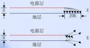

2.电源平面应相对于其相邻地平面内缩(建议值5H~20H)。电源平面相对于其回流地平面内缩可以有效抑制“边缘辐射”问题,如图2所示。
图2电源平面应相对于其相邻地平面内缩
此外,单板主工作电源平面(使用最广泛的电源平面)应与其地平面紧邻,以有效地减小电源电流的回路面积,如图3所示。
图3 电源平面应与其地平面紧邻

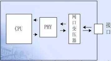

1.单板上如果设计了接口“干净地”,则滤波、隔离器件应放置在“干净地”和工作地之间的隔离带上。这样可以避免滤波或隔离器件通过平面层互相耦合,削弱效果。此外,“干净地”上,除了滤波和防护器件之外,不能放置任何其他器件。

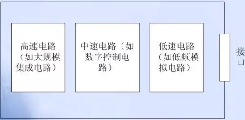

2.多种模块电路在同一PCB上放置时,数字电路与模拟电路、高速与低速电路应分开布局,以避免数字电路、模拟电路、高速电路以及低速电路之间的互相干扰。另外,当线路板上同时存在高、中、低速电路时,为了避免高频电路噪声通过接口向外辐射,应该遵从图7中的布局原则。
图7 高、中、低速电路布局原则

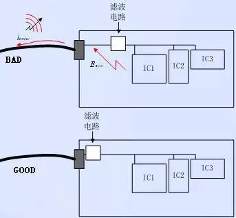

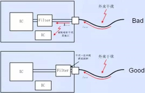

3.线路板电源输入口的滤波电路应应靠近接口放置,避免已经经过了滤波的线路被再次耦合。
图8 电源输入口的滤波电路应应靠近接口放置
4.接口电路的滤波、防护以及隔离器件靠近接口放置,如图9所示,可以有效的实现防护、滤波和隔离的效果。如果接口处既有滤波又有防护电路,应该遵从先防护后滤波的原则。因为防护电路是用来进行外来过压和过流抑制的,如果将防护电路放置在滤波电路之后,滤波电路会被过压和过流损坏。此外,由于电路的输入输出走线相互耦合时会削弱滤波、隔离或防护效果,布局时要保证滤波电路(滤波器)、隔离以及防护电路的输入输出线不要相互耦合。
图9接口电路的滤波、防护以及隔离器件靠近接口放置

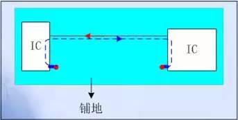

对于关键信号线,如果单板有内部信号走线层,则时钟等关键信号线布在内层,优先考虑优选布线层。另外,关键信号线一定不能跨分割区走线,包括过孔、焊盘导致的参考平面间隙,否则会导致信号回路面积的增大。而且关键信号线应距参考平面边沿≥3H(H为线距离参考平面的高度),以抑制边缘辐射效应。

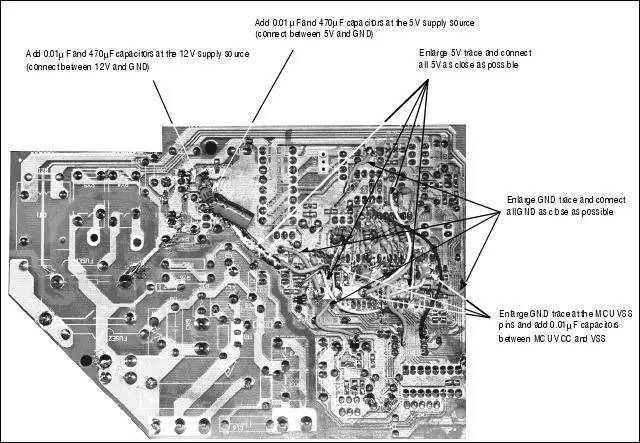

对于差分信号线应同层、等长、并行走线,保持阻抗一致,差分线间无其它走线。因为保证差分线对的共模阻抗相等,可以提高其抗干扰能力。根据以上布线规则,对空气调节器的典型印制电路板电路进行改进优化,如图12所示。
图12  改进空气调节器的典型印制电路板电路
