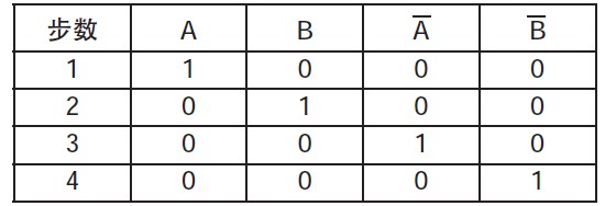

1 相励磁时,步进电动机按方式循环通电,每次只对一相通电,磁场旋转一周需要换相4 次,转子转动一个齿距角。其通电方式最为简单,转矩最小。励磁方式见表1。
表1 1相励磁方式
表1 1相励磁方式

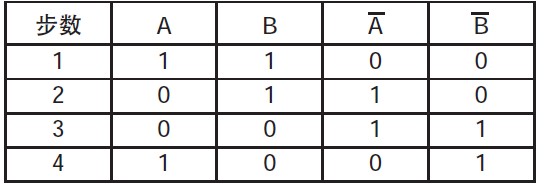

2 相励磁时,每次对两相同时通电,磁场旋转一周需要换相4 次,转子转动一个齿距角。在双三拍工作方式中,步进电动机正转的通电顺序为:;反转的通电顺序为:
。双三拍工作方式的优点是:
可产生较大的转矩,不易产生失步。励磁方式见表2。

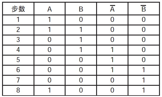

1-2 相励磁是1 相励磁和2 相励磁交替使用的方法。磁场旋转一周需要换相8 次,转子才转过一个步距角,属于半步的方式,也就是说1-2 相励磁时的步距角比前两种方式的步距角小一半,所以步进精度提高了一倍。1-2 相励磁方式见表3。
表3 1-2相励磁方式
表3 1-2相励磁方式

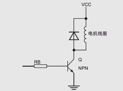

步进电机的驱动电路有单极性直流驱动和H 桥驱动两种,本例的小型步进电机,采用最简单的单极性直流驱动电路,目的在于验证步进电机的使用,在正式工业控制一般较之复杂。简单驱动电路如图3所示。
图3 步进电机的单极性直流驱动电路
图3 步进电机的单极性直流驱动电路

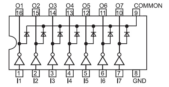

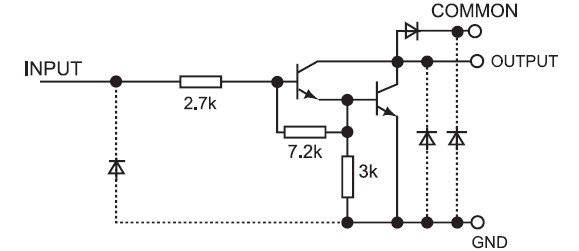

在实际应用中一般驱动路数不止一路,用图3的分立电路体积大,各路参数一致性难以保障。最好用现成的集成电路作为多路驱动。常用的小型步进电机驱动电路可以用ULN2003 或ULN2803。我们的实验板上用的是ULN2003。ULN2003 是高压大电流达林顿晶体管阵列系列产品,具有电流增益高、工作电压高、温度范围宽、带负载能力强等特点,适应于各类要求高速大功率驱动的系统。
ULN2003A 由7 组达林顿晶体管阵列和相应的电阻网络以及钳位二极管网络构成本例实际只用其中4组。ULN2003 内部结构如图4 所示,达林顿晶体管等效电路图如图5 所示。
图4 ULN2003内部结构图
图4 ULN2003内部结构图
图5 达林顿晶体管等效电路图
图5 达林顿晶体管等效电路图

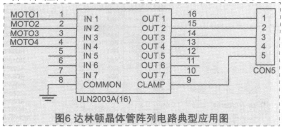

ULN2003A 型高压大电流达林顿晶体管阵列电路的典型应用电路框图如图6 所示。钳位二极管用于保护线圈通断时的反电动势击穿集成电路,可以看出,应用ULN2003 后电路比分立元件简洁得多。

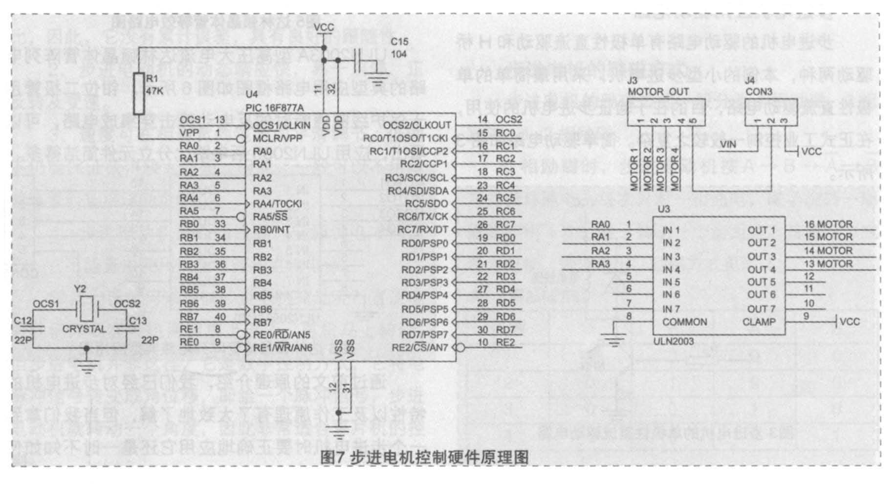

首先,我们来看一下增强型PIC 实验板上的步进电机控制电路,因为我们需要将软件和硬件相结合进行考虑如何来编程。步进电机控制部分的电路原理图如图7 所示。PIC 单片机的RD0~RD3 为电机脉冲输出引脚,通过ULN2003 集成芯片来驱动小型步进电机,我们只要将步进电机的插头,直接插在板子J3 插座处即可。跳线J4 为我们为实验板设计的步进电机智能供电跳线,这样实验板可以适用于不同工作电压的步进电机,当跳线跳到VCC 这端,则给步进电机提供VCC +5V 的电源,我们现在做实验使用的步进电机工作电压是5V 的,所以我们跳线设置到VCC 这一端即可,如果用户使用自己的步进电机电压不是5V 的,那可以将跳线跳到VIN 这一端,即用户外部接入电源提供给步进电机工作电压。
对于单片机软件的编程,我们使用MPLab IDE软件来进行C 语言编程,它是我们的编程环境,同时我们可以通过使用ICD2 仿真烧写器和增强型PIC实验板连接进行程序的仿真调试和烧写步骤,具体的操作步骤,我们已经在前几期做了详细的说明和介绍,在此就不再重复说明,读者朋友可以参阅以前的文章或直接登陆我们的网站查看资料。现在我们可以输入程序代码进行调试了,我们在MPLabIDE 软件中新建工程,加入源程序代码,同时进行芯片型号的选择和配置位的设置,我们实验所用的芯片型号为PIC16F877A。编写的程序代码如下:

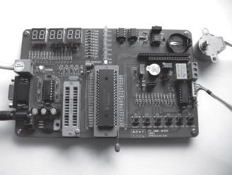

编好程序后,读者朋友可以将编译好的HEX通过ICD2 仿真烧写器烧入单片机芯片,然后插上步进电机,上电运行,如图8 所示。这时我们可以看到步进电机已经开始正转起来,如果我们这时按下K2 按键,则步进电机开始反转,如果释放了K2按键,那么步进电机仍然继续正转,从而实现了步进电机正反转的控制。
图8 步进电机与增强型PIC实验板进行连接
