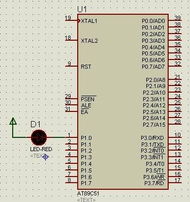

下面我们通过一小段程序来验证下上面的理论:
1 #include 2 3 unsigned char flag,dat; 4 5 void Init(); 6 void SendData(); 7 void main() 8 { 9 //初始化10 //死循环11 Init();12 while (1)13 {14 if (flag==1)15 {16 SendData();17 }18 }19 }20 21 void Init()22 {23 //全部设定完再开启中断24 25 //定时器2设定26 RCAP2L=0x8F;//载入初值27 RCAP2H=0xFD;28 T2CON=0x34;//定时器2设定29 //串口设定SCON30 SCON=0x50;//SM01=01;REN=131 //开启定时器2,串口中断,es,串口中断,et2,定时器232 RI=0x00;33 TI=0x00;34 IE=0x90;35 }36 37 void Uart_int() interrupt 4//外部触发38 {39 //关闭中断40 //定时器是用来产生波特率的,所以不用关闭 41 if (RI=1)//这时候接收到数据42 {43 RI=0;44 dat=SBUF;45 flag=1;46 }47 }48 49 void SendData()50 {51 ES=0;//关闭串口中断52 SBUF=dat;53 while (!TI);54 TI=0;55 ES=1;//开启串口中断56 flag=0;57 }

void Init(){ //全部设定完再开启中断//定时器2设定RCAP2L=0x8F;//载入初值RCAP2H=0xFD; T2CON=0x34;//定时器2设定//串口设定SCON SCON=0x50;//SM01=01;REN=1 //开启定时器2,串口中断,es,串口中断,et2,定时器2 RI=0x00; TI=0x00; IE=0x90;}
这时候我们应该设定中断4,即上位机发送过来的中断处理:
1 void Uart_int() interrupt 4//外部触发2 { 3 //定时器是用来产生波特率的,所以不用关闭 4 if (RI=1)//这时候接收到数据5 { 6 RI=0; 7 dat=SBUF; 8 flag=1; 9 }10 }
首先,因为只有当上位机发送完毕时候RI=1;这时候SBUF已经存储着上位机发送过来的数据了,我们把它移走,并且进行flag标志位置位表示接收到数据,请进行处理。
处理程序:
1 void SendData()2 {3 ES=0;//关闭串口中断4 SBUF=dat;5 while (!TI);6 TI=0;7 ES=1;//开启串口中断8 flag=0;9 }
处理程序比较简单,就不过多赘述了。
最后通过串口通讯助手看下我们发送的数据时候能够接收并且返回。
