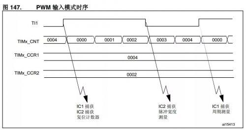

思路二、PWM输入模式
翻遍ST的参考手册,在定时器当中有这样一种模式:
简而言之,理论上,通过这种模式,可以用硬件直接测量出频率和占空比。当时我们发现这一模式时欢欣鼓舞,以为可以一步解决这一问题。
但是,经过测量之后发现这种方法测试数据不稳定也不精确,数据不停跳动,且和实际值相差很大。ST的这些功能经常有这种问题,比如定时器的编码器模式,在0点处频繁正负跳变时有可能会卡死。这些方法虽然省事,稳定性却不是很好。
经过线性补偿可以一定程度上减少误差(参数在不同情况下不同):
freq=Frequency×2.2118-47.05
这种方法无法实现要求。所以在这里笔者并不推荐这种方法。

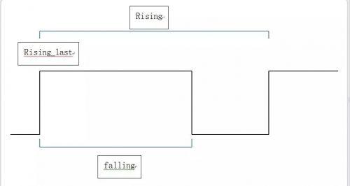

思路三、输入捕获
一般来说,对STM32有一定了解的人在测量频率的问题上往往都会想到利用输入捕获。
首先设定为上升沿触发,当进入中断之后(rising)记录与上次中断(rising_last)之间的间隔——周期,其倒数就是频率。
再设定为下降沿,进入中断之后与上升沿时刻之差即为高电平时间(falling-rising_last),高电平时间除周期即为占空比。
该方法尤其是在中低频(<100kHz)之下精度不错。
缺点是该方法仍然会带来极高的中断频率。在高频之下,首先是CPU时间被完全占用,此外,更重要的是,中断程序时间过长往往导致会错过一次或多次中断信号,表现就是测量值在实际值、实际值×2、实际值×3等之间跳动。实测中,最高频率可以测到约400kHz。
该方法在低频率(<100kHz)下有着很好的精度,在考虑到其它程序的情况下,建议在10kHz之下使用该方法。同时,可以参考以下的改进程序减少CPU负载。

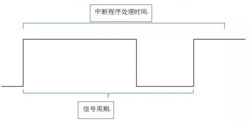

这样的改进应当能够将最高采样频率增加到2M.但是频率的进一步提高仍然不可能。
因为这时的主要矛盾是中断函数时间过长,导致CPU还在处理中断的时候这一次周期就结束了,使得最终测量到的频率为真实频率的整数倍左右。示意图如下:
