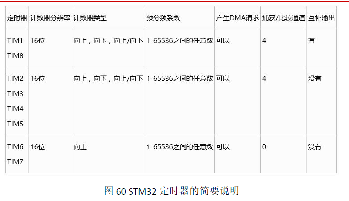

STM32 中一共有11 个定时器,其中2 个高级控制定时器,4 个普通定时器和2 个基本定时器,以及2 个看门狗定时器和1 个系统嘀嗒定时器。其中系统嘀嗒定时器是前文中所描述的SysTick,看门狗定时器以后再详细研究。今天主要是研究剩下的8 个定时器。关于这8 个定时器的简要说明,如图60 所示。其中TIM1 和TIM8 是能够产生3 对PWM 互补输出的高级定时器,常用于三相电机的驱动,时钟由APB2 的输出产生。TIM2-TIM5 是普通定时器,TIM6 和TIM7是基本定时器,其时钟由APB1 输出产生。由于STM32 的TIMER 功能比较复杂,所以只能一点一点的学习。因此今天就从最简单的开始学习起,也就是TIM2-TIM5 普通定时器的定时功能。

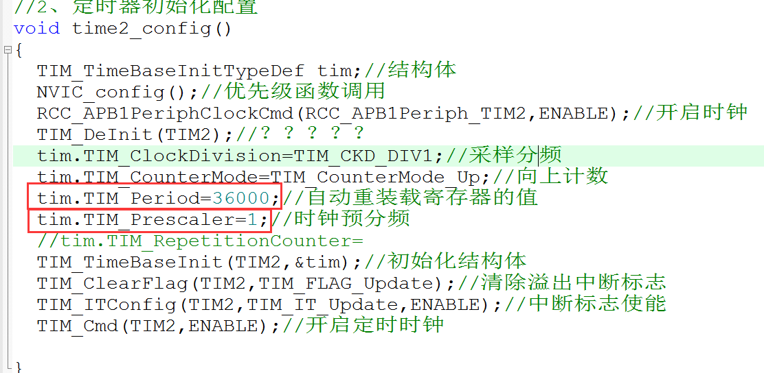

二、定时器初始化配置;
 1 //2、定时器初始化配置
 2 void time2_config()
 3 {
 4     TIM_TimeBaseInitTypeDef tim;//结构体
 5     NVIC_config();//优先级函数调用
 6   RCC_APB1PeriphClockCmd(RCC_APB1Periph_TIM2,ENABLE);//开启时钟
 7     TIM_DeInit(TIM2);//?????
 8     tim.TIM_ClockDivision=TIM_CKD_DIV1;//采样分频
 9     tim.TIM_CounterMode=TIM_CounterMode_Up;//向上计数
10     tim.TIM_Period=1000;//自动重装载寄存器的值
11     tim.TIM_Prescaler=35;//时钟预分频
12     //tim.TIM_RepetitionCounter=
13     TIM_TimeBaseInit(TIM2,&tim);//初始化结构体
14     TIM_ClearFlag(TIM2,TIM_FLAG_Update);//清除溢出中断标志
15     TIM_ITConfig(TIM2,TIM_IT_Update,ENABLE);
16     TIM_Cmd(TIM2,ENABLE);//开启时钟
17
18 }

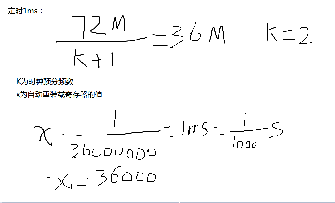

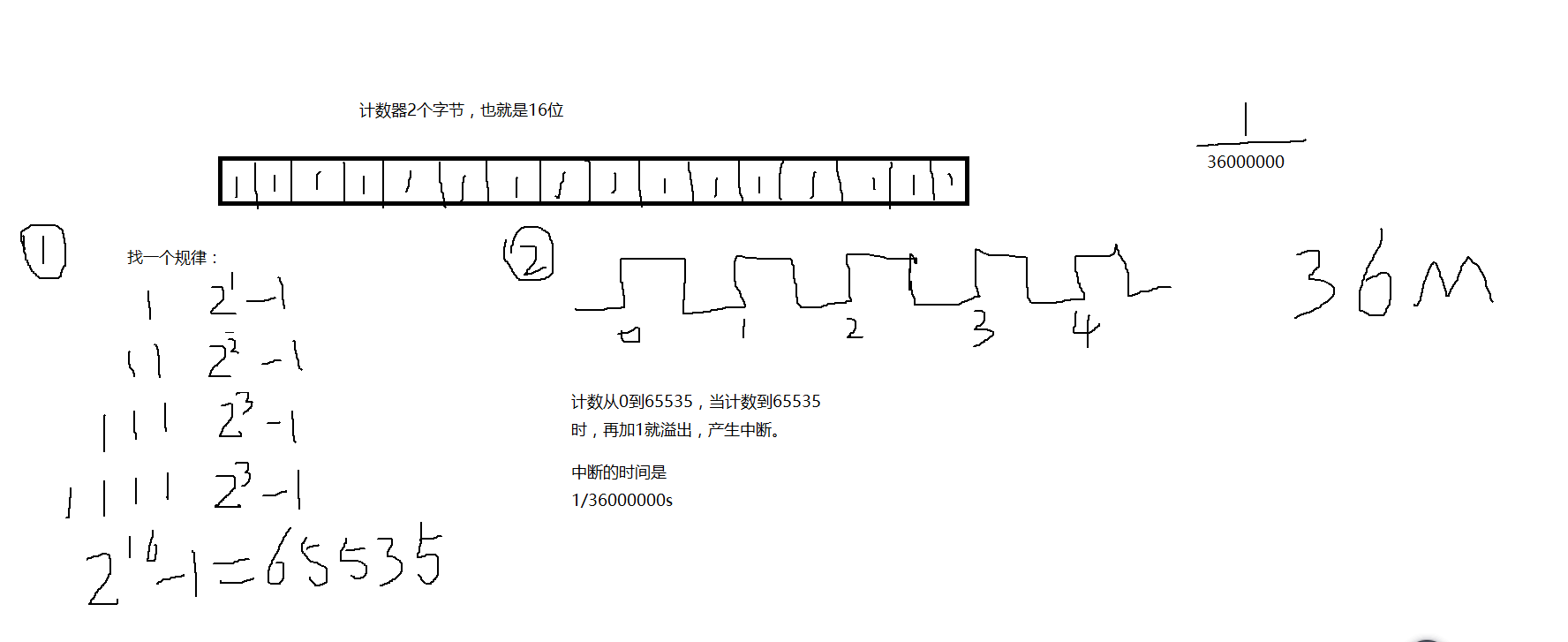

以STM32TIM6为例讲解定时原理
熟记一个公式:定时时间=计数器的中断周期*中断的次数
有一个主角:计数器,他为定时发挥巨大的作用
计数器是一个16位的计数器,只能往上计数,最大计数值为65535(怎么算最大值??)。
当计数到这个值的时候,如果使能了中断,定时器就产生溢出中断。
问题来了:72MHz,36MHz,是什么意思?有什么用?
MHz是一个频率的单位,36MHz=36000 000Hz,就是每秒产生36000 000次,那么产生一次需要1/36000 000秒,
那么产生1ms需要多少次??
单位换算一下,1ms等于1/1000s
假设需要x次,则x*(1/36000 000)=1/1000
x=36000
在36MHz的频率下,计数值为36000,可以产生1ms
