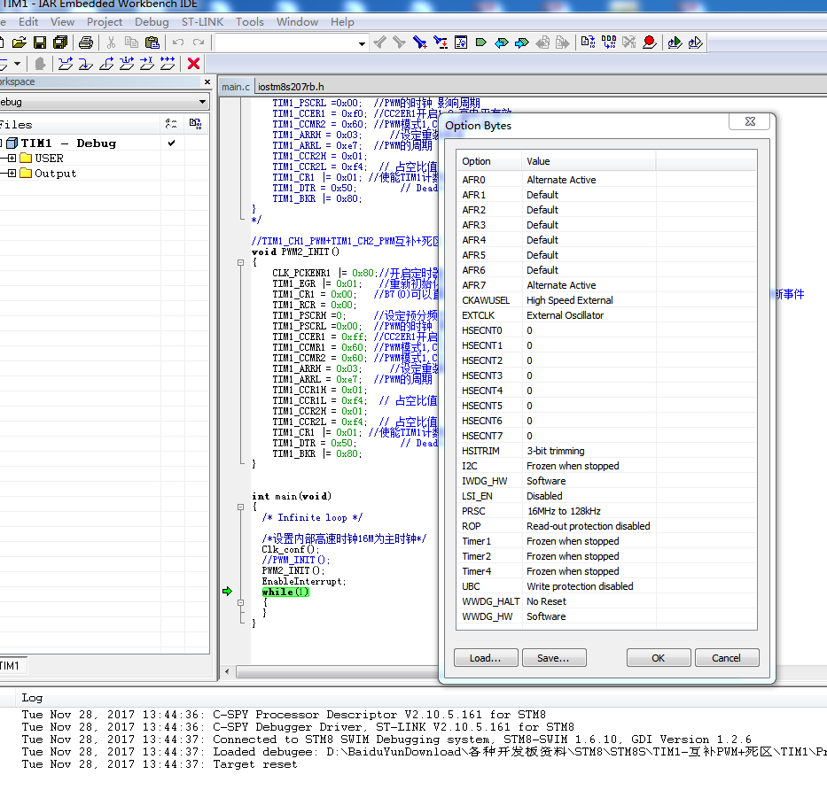

 3.采用IAR仿真需设置:选择IAR菜单ST-Link,选择Option Bytes,配置如图(见文章末尾)

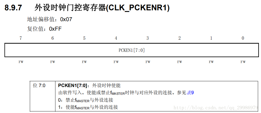

2.使能外设时钟寄存器(CLK_PCKENR):开启或者关闭外设时钟

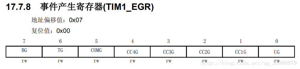

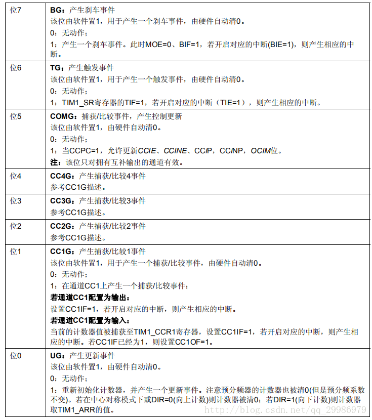

3.TIM1_EGR:事件产生寄存器,可以重新初始化TIM1定时器

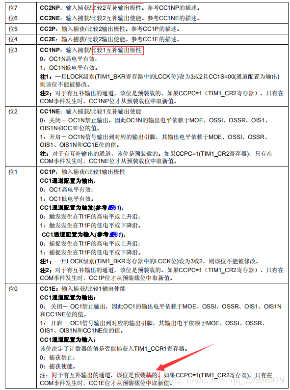

7.捕获/比较使能寄存器 1(TIM1_CCER1):对于互补输出的通道,该位需要预装载。

三、采用IAR仿真需设置:选择IAR菜单ST-Link,选择Option Bytes,配置如图
程序如下:亲测可以使用。
