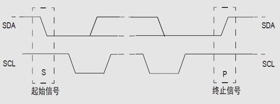

在SCL 线是高电平时,SDA 线从高电平向低电平切换表示起始条件;当SCL 是高电平时SDA 线由低电平向高电平切换表示停止条件如图2 所示。
图2 起始和停止信号
图2 起始和停止信号

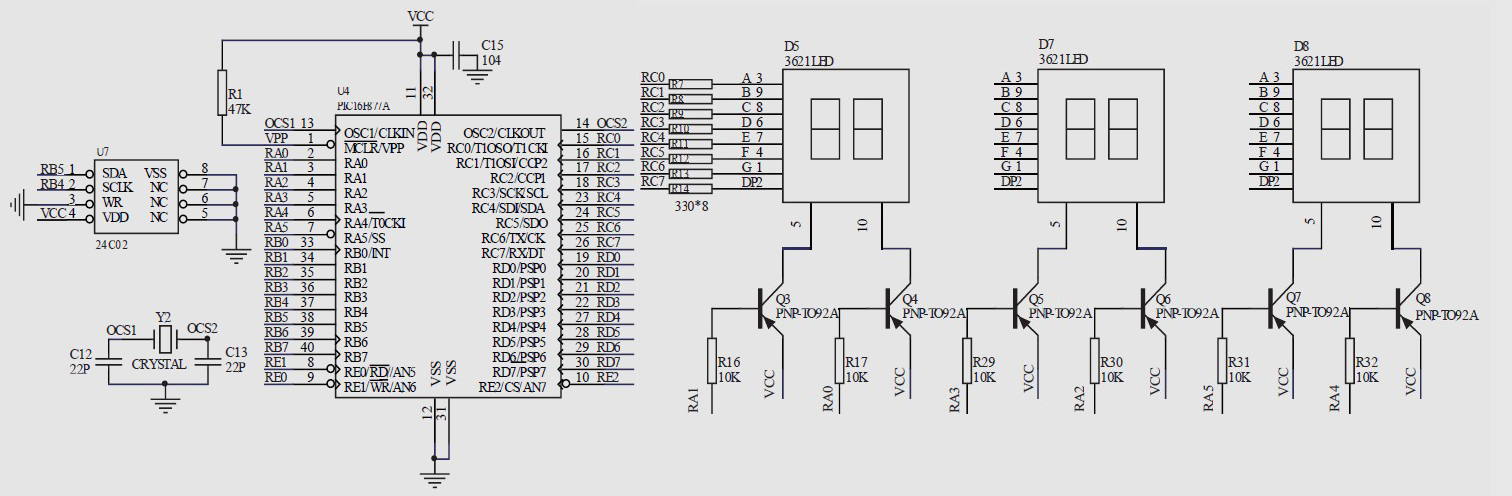

下面通过24C02 实例在增强型PIC 实验板上编程,其硬件原理图如图7 所示,U7 为实验板上24C02 芯片,SDA 与单片机的RB5 口相连,SCL 与单片机RB4 相连,七段数码管D5、D7、D8 组成了显示单元,字形码的数据通过RC 口送入,各数码管的显示片选信号分别不同的RA 口进行控制。
图7 读/ 写AT24C 系列存储器原理图
在MPLab IDE 软件中新建工程,加入源程序代码,同时进行芯片型号的选择和配置位的设置,我们实验所用的芯片型号为PIC16F877A。
编写的程序代码如下,其中程序流程图如图8 所示。
