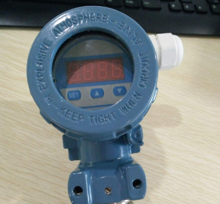

安装压力变送器时须要注意什么
在安装使用压力变送器前应详细阅读产品样本及使用说明书,安装时压力接口不能泄露,确保量程及接线正确。压力传感器及变送器的外壳一般需接地,信号电缆线不得与动力电缆混合铺设,传感器及变送器周围应避免有强电磁干扰。传感器及变送器在使用中应按行业规定进行周期检定。
1、安装前仔细阅读产品仿单,准确接线,留意产品不得发生接线错误。
2、变送器应安装在透风、干燥、无蚀、阴凉及温度变化较小之处。如露天安装应加防护罩,避免阳光直照和雨淋,以避免产品机能降低或泛起故障。
3、严禁随意摔打、冲击、拆卸、强力夹持或用尖利的用具捅引压孔或金属膜片。
4、留意保护产品引出电缆,电缆线接头处务必密封,以免进水或潮气影响整机机能及寿命,变送后端子引线要保证和大气良好导通。
5、安装时应在变送器和介质之间加载压力截止阀,以便检验和防止取压口堵塞而影响丈量精度,在压力波动范围大的场合还应加装压力缓冲装置。
6、丈量蒸汽或其它高温介质时,留意不要使变送器的工作温度超限,必要时,加引压管或其它冷却装置连接。
7、在丈量液体介质时,在加压前一定要用截止阀排净管道内的空气,防止因为压缩空气所产生的高压导传感器过载。
8、禁止超指标过载,超指标过载造成的敏感膜损坏不在三包范围。
9、隔爆型变送器在危险场所使用时,变送器的壳盖必需拧紧,为确保使用安全,应严格遵守安全规程,绝对不答应在通电时打开变送器壳盖。
10、本质安全型变送器必需配用安全栅才能在有爆炸性混合物的危险场所使用。
