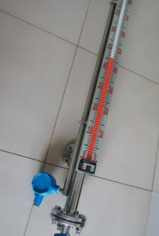

防腐磁翻板液位计它的本体、浮标、翻板箱、氟塑料等部件组成,其工作原理是根据阿基米德定律,利用磁性浮标驱动双色薄片来显示液面的位置,采用双色(黑色呈气相,红色呈液相)翻片显示。当液面上升时,液相翻板翻成红色,液面下降时,气相翻板翻成白色,从而醒目指示容器内的液位变化,指示连续直观醒目、无盲区,在任何情况下都不会出现假液位。而且结构简单,安装维修方便,量程大,设计压力高使用寿命长,使用范围广。
防腐磁翻板液位计配置上下限开关输出可实现远距离报警、限位控制。配置变送器,可实现液位的远距离指示、检测与控制。根据在容器上的安装位置不同,提供侧装和顶装两种方式。根据作介质的不同,提供不锈钢利ABS工程塑料两种材质;其中ABS特别适用于酸、碱等腐蚀性介质。
防腐磁翻板液位计的显著特点是液体介质与指示器完全隔离,所以在任何情况下都非常安全、可靠、耐用、而且各种型号的液位计配上液位报警、控制开关,可实现液位或界位的上、下限越位报警、控制或联锁,配上静压式液位变送器或干簧-电阻式液位变送器,可将液位、界位信号转换成二线制4-20mADC标准信号,实现远距离指示、检测、记录与控制。防腐磁翻板液位计适用于腐蚀性介质且工作温度又较高场合的液位测量,结构可靠,使用寿命长。是强腐蚀性介质液位测量的较佳选择。为客户量身定制,对温度和压力要求不高的可以使用本公司的PP材质的液位计。
防腐磁翻板液位计安装与维护:
1、液位计安装必须垂直,以保证浮球组件在主体管内上下运动自如。
2、液位计主体周围不容许有导磁体靠近否则直接影响液位计正确工作。
3、液位计安装完毕后,需要用磁钢进行校正对翻柱导引一次使零位以下显示红色,零位以上显示白色。
4、液位计投入运行时应先打开下引液管阀门让液体介质平稳进入主体管,避免液体介质带着浮球组件急速上升,而造成翻柱转失灵和乱翻。若发生此现象待液面平稳后可用磁钢重新校正。
防腐磁翻板液位计是以磁浮子为测量元件,磁钢驱动翻柱显示,无需能源。适用于低温到高温、真空到高压等各种环境。是石油、化工等工业部门的理想液位测量产品。配置上、下限开关输出,可实 现远距离报警、限位控制。配置变送器,可实现液位的远距离指示、检测与控制。
