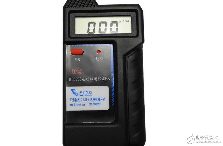

  电磁辐射检测仪应用
  电磁辐射检测仪主要用于生活中电器、高压线、基站等的辐射测量,可以有效帮助人们远离辐射源,免受辐射的危害!

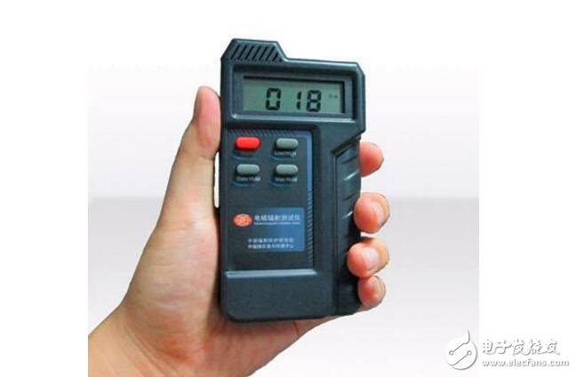

  电磁波辐射检测仪的使用方法
  1、短时按下“电源开关”开机,默认为“磁场辐射强度”检测,超过2毫高斯报警响;长时间按下“检测模式转换”不放松,约两秒后,切换到“电场辐射强度”检测。
  注意:本仪器为高精度测量仪器,由于地球磁场因素,仪器在偶尔可能出现非常短暂的数值显示或报警,这并不是故障现象。
  2、将电磁辐射检测仪握在手上,将“测试区”对准待测物品,慢慢移动接近该物品,直到实际上接触到该物品,越靠近待测物品,电磁场或电场的强度会随之增大,报警频率也越快。
  3、在测量中,试着改变仪器对待测物品的角度与位置,可得到最大的读值。
  4、如果待测物品在测量中被关掉电源,在“磁场辐射强度检测”模式下,读值应该回复到零状态;在“电场辐射强度检测”模式下,某些物品仍可检测到电磁波信号,那属于该物品接收到的外部电磁波信号,对人体无危害。
  5、短时按下“报警设置”,可设置打开和关闭报警音。
  6、短时按下“峰值锁定”,可设置打开和取消峰值锁定功能。峰值锁定功能可锁定检测过程中的最大值。
