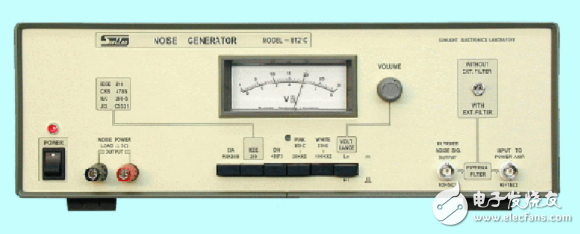

噪音信号发生器简介
噪声信号发生器完全随机性信号是在工作频带内具有均匀频谱的白噪声。常用的白噪声发生器主要有:工作于1000兆赫以下同轴线系统的饱和二极管式白噪声发生器;用于微波波导系统的气体放电管式白噪声发生器;利用晶体二极管反向电流中噪声的固态噪声源(可工作在18吉赫以下整个频段内)等。
噪声发生器输出的强度必须已知,通常用其输出噪声功率超过电阻热噪声的分贝数(称为超噪比)或用其噪声温度来表示。噪声信号发生器主要用途是:①在待测系统中引入一个随机信号,以模拟实际工作条件中的噪声而测定系统的性能;②外加一个已知噪声信号与系统内部噪声相比较以测定噪声系数;③用随机信号代替正弦或脉冲信号,以测试系统的动态特性。例如,用白噪声作为输入信号而测出网络的输出信号与输入信号的互相关函数,便可得到这一网络的冲激响应函数。

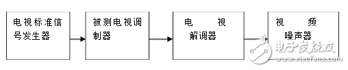

载噪比的测量步骤
