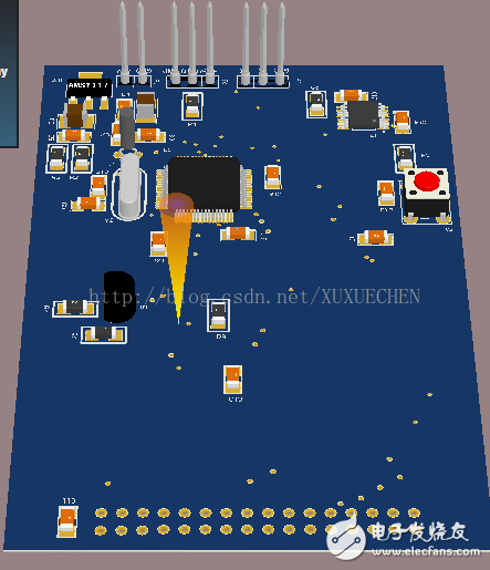

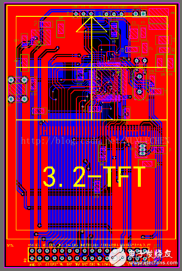

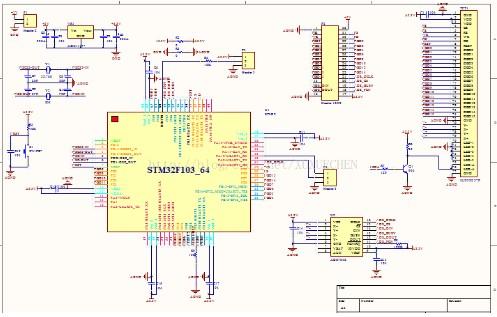

为了更好,更深入学习了解ILI9325系列TFT的驱动原理,自己做了一块TFT板子。为了方便测试,在上面集成了STM32芯片,到时候做实验的时候就焊接STM32测试,如果只是使用,就直接焊接TFT就行了。板子还在做,先上原理图与PCB。
STM32单片机ILI9325系列TFT的驱动原理解析
-------------------------等板子回来,再测试,总结继续-------------
--------板子回来了,焊接好了,简单测试了一下!-----------
