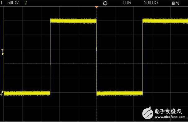

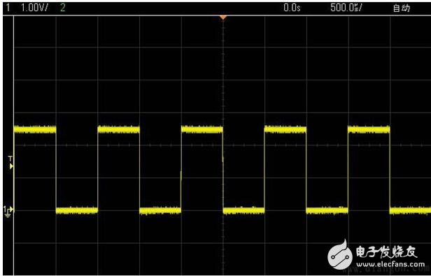

  如上图,在每个通道插座上方的旋钮,就是调整该通道的幅值的,即波形垂直方向大小的调整。转动它们,就可以改变示波器屏幕上每个竖格所代表的电压值,所以可称其为“伏格”调整,如以下两幅对比图所示:左图是1V/grid,右图是500mV/grid,左图波形的幅值占了2.5个格,所以是2.5V,右图波形的幅值占了5个格,也是2.5V。推荐是将波形调整到右图这个样子,因为此时波形占了整个测量范围的较大空间,可以提高波形测量的精度,如图3所示。

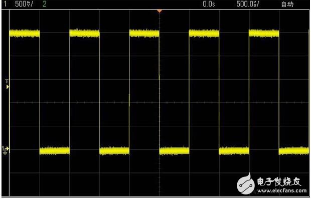

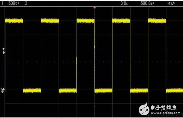

  除了图3通常上方的伏格旋钮外,通常还会在面板上找到一个大小相同的旋钮(不一定像图20-6所示的位置),这个旋钮是调整周期的,即波形水平方向大小的调整。转动它,就可以改变示波器屏幕上每个横格所代表的时间值,所以可称其为“秒格”调整,如以下两幅对比图所示:左图是500us/grid,右图是200us/grid,左图一个周期占2个格,周期是1ms,即频率为1KHz,右图一个周期占5个格,也是1ms,即1KHz。这里就没有哪个更合理的问题了,具体问题具体对待,它们都是很合理的,如图4所示。

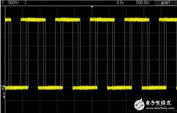

  很多时候只进行上述两项调整的话,是能看到一个波形,但这个波形却很不稳定,左右乱颤,相互重叠,导致看不清楚,如图5所示。
  示波器是干什么用的_怎样使用示波器_示波器的使用方法图解
图5 示波器触发电平调整不当的示意图
  这就是因为示波器的触发没有调整好的缘故,那么什么是触发呢?简单点理解,所谓触发就是设定一个基准,让波形的采集和显示都围绕这个基准来。最常用的触发设置是基于电平的(也可基于时间等其它量,道理相同),大家看下上面的几张波形图,在左侧总有一个T和一个小箭头,T是触发的意思,这个小箭头指向的位置所对应的电压值就是当前的触发电平。示波器总是在波形经过这个电平的时候,把之前和之后的一部分存储并最终显示出来,于是就能看到图4、5所示的波形。如图6所示,我们可以看到,无论如何波形也不会经过T所指的位置,即用永远达不到触发电平,所以失去了基准的波形看上去就不稳定了。怎么调节这个触发电平的位置呢,在示波器面板上找一个标了Trigger的旋钮,如下图,转动这个旋钮就可以改变这个T的位置了。

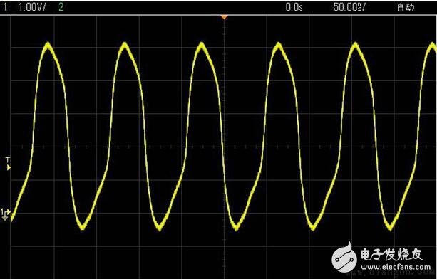

  只要经过上述的这三四步,你就可以把示波器的核心功能应用起来了,可以用它观察单片机系统的各个信号了。比如说上电后系统不运行,就用它来测一下晶振引脚的波形正常与否吧。需要注意的是,晶振引脚上的波形并不是方波,而是更像正弦波,而且晶振的两个脚上的波形是不一样的,一个幅值小一点的是作为输入的,一个幅值大一点的是作为输出的,如图7所示。
