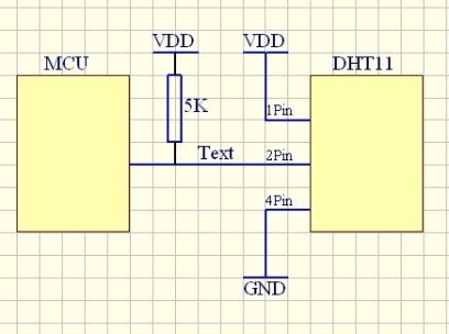

DHT11数字温湿度传感器是一款含有已校准数字信号输出的温湿度复合传感器,它应用专用的温湿度传感和数字模块采集技术,具有很高的稳定性和可靠性,DHT11传感器内含一个NTC测温和一个电阻式感湿元件,并与一个8位的高性能单片机相连接,在精确的湿度校验室中DHT11传感器进行过校准,以程序的形式校准系数储存在0TP内存中,检测信号的时候,在处理过程中传感器内部要调用这些校准系数,采用单线制的串行接口[13],使系统集成可以有较低的功耗,而且更加简单快速,信号传输距离超过20米,作为一个数字温湿度传感器DHT11具有响应快速、抗干扰强、性价比高等优点,它的性能指标如下:湿度测量范围为20%~90%RH;湿度测量精度为±5%RH;温度测量范围为0~50 ℃,温度测量精度为±2℃,工作电压3.0~5.5 V,相应时间<5S,DHT1l采用4针单排引脚封装, 传感器通电后,需要等待1s,这是因为要越过不稳定的状态,在此期间不需发送指令,电源引脚(VDD,GND)之间可增加一个100nF 的电容,用以去耦滤波[7]。
1.012.jpg?imageView2/2/w/550
图2-3-1典型的应用电路
电源引脚
四条引角中有两条是电源引脚,有两条是输出数据的引脚,你只需要给他供上额定电压,然后再他的输出引脚采集信号就可以了,输出信号如果是模拟量的话,通过A/D芯片,将模拟量转换为数字信号,然后传送给单片机。DHT11是数字传感器,所以不需要进行模数的转换。

注意 引脚2在接单片机时,同时要在数据线接一上拉电阻,接到电源上[4]。
