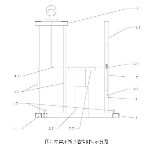

今天为大家介绍一项国家发明授权专利——插入式靶式流量计的离线校验装置。该专利由中国海洋石油总公司申请,并于2017年6月13日获得授权公告。
内容说明
本实用新型涉及流量计的校验装置,尤其涉及一种插入式靶式流量计的离线校验装置。
发明背景
插入式靶式流量计属于差压式流量计,其基本原理是在恒定截面直管段中设置一个与流速方向相垂直的靶板,当流体沿靶板周围通过时,靶板受到推力的作用,其推力大小与流体的动能和靶板的面积成正比。在一定地雷诺数范围内,流过流量计的流量与靶板受到的力成正比。因此,对于这种插入式靶式流量计的离线校验,必须保证插入式靶式流量计的法兰面的水平度和受力方向与靶的垂直度。
目前,插入式靶式流量计的离线校验方法是:找一个相对水平的位置,将插入式靶式流量计的法兰垂直放置,其垂直方向按照插入式靶式流量计法兰上标注的方向箭头的指示方向。此时,法兰会出现滚动现象,为了防止法兰滚动,一般会在法兰两侧放置挡板。放置好插入式靶式流量计后,将标准砝码放置于靶上或将砝码放置于配重箱上,然后,再用铁丝挂在靶上。最后,按照靶式流量计检定规程进行检定。上述校验方法存在以下问题:1 。由于插入式靶式流量计的法兰垂直度、插入式靶式流量计的法兰方向性、及配重放置时力臂大小不易保证,因此,校验时,上述问题会影响到插入式靶式流量计的校验误差;2 。由于插入式靶式流量计的整个校验过程非常繁琐、安全性较差,且对于人力及物力要求较多,因此,导致其工作效率及安全性较低。
发明内容
本实用新型的主要目的在于克服现有技术存在的上述缺点,而提供一种改进的插入式靶式流量计的离线校验装置,其结构简单,安装方便,不仅使插入式靶式流量计的安装与实际使用时的安装保持了一致,很好的解决了插入式靶式流量计的法兰安装问题;而且,还使法兰的水平度、方向性靶的垂直度得到了保证;很好的解决了靶与受力方向的垂直度问题;同时,还很好的解决了靶受力力臂不变的问题,大大的提高了安全性,保证了工作质量,满足了所有插入式靶式流量计的离线校验工作。
图为本实用新型结构侧视示意图
插入式靶式流量计的离线校验装置的原理及设计
本实用新型的目的是由以下技术方案实现的:一种插入式靶式流量计的离线校验装置,其特征在于:一支撑机构、安装在支撑机构上的调平机构、配重机构、安装机构,其中,支撑机构包括:一机座、安装在机座上的机座调平螺杆;调平机构包括:垂直安装在机座上的调平支架、设置在机座上的千斤顶、安装在千斤顶上的水平参考平板,其中,调平支架上安装有一调平螺杆,调平螺杆的一端锁紧在调平支架上,调平螺杆的另一端定位有一定滑轮;配重机构设有:软钢丝,软钢丝的一端与插入式靶式流量计的靶杆相连,另一端穿过定滑轮与配重箱连接;安装机构包括:垂直安装在机座的支柱,安装在支柱上的安装台、镶嵌在安装台上的钢板尺。
所述安装台上设有方向槽,安装台上还设有插入孔及流量计固定螺杆槽。本实用新型的有益效果:本实用新型由于采用上述技术方案,其结构简单,安装方便,不仅使插入式靶式流量计的安装与实际使用时的安装保持了一致,很好的解决了插入式靶式流量计的法兰安装问题;而且,还使法兰的水平度、方向性靶的垂直度得到了保证;很好的解决了靶与受力方向的垂直度问题;同时,还很好的解决了靶受力力臂不变的问题,大大的提高了安全性,保证了工作质量,满足了所有插入式靶式流量计的离线校验工作。
