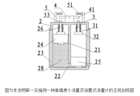

本发明涉及管道流量测量的技术领域,特别是一种高精度小流量双活塞式流量计的技术领域。
发明背景
流量测量装置能够很方便的测量液体的流量,目前流量测量的设备种类较多,有通过液体流动带动齿轮转动来测量流量的装置,也有通过超声波的传播速度变化来测量流体的流量,这些流量测量装置都有其一定的缺陷,测量精度不够精确,设备结构复杂,成本高,对于一些价格较高的流体,规模小,误差要求高,目前还没有专门针对小规模高精度的流量测量装置。
发明内容
本发明的目的就是解决现有技术中的问题,提出一种高精度小流量双活塞式流量计,能够方便的测量流体的流量,精度高,误差小,操作简单,适合小规模贵重液体的测量。
高精度小流量双活塞式流量计的原理及设计
为实现上述目的,本发明提出了一种高精度小流量双活塞式流量计,包括活塞壳、顶杆、翘板支架、电极支架、电磁阀体和控制部,所述活塞壳内部设置有隔板,所述隔板下部设置有导液孔,活塞壳内部设置有左活塞和右活塞,所述左活塞和右活塞之间的空间里设置有位移传导液,活塞壳上设置有顶杆,活塞壳上设置有翘板支架,所述翘板支架上铰接安装有翘板,所述翘板与顶杆接触,活塞壳的两边分别设置有出料孔和进料孔,活塞壳上设置有电极支架,所述电极支架上设置有电极,所述电极与控制部通过导线连接,出料孔和进料孔分别通过输料管与电磁阀体连接,所述电磁阀体通过导线与控制部连接。
作为优选,所述输料管的材料是橡胶,输料管的壁厚为1~5mm,输料管的直径为3~50mm。所述活塞壳的材料是不锈钢,活塞壳侧部设置有两个标尺板,所述标尺板的材料是玻璃,所述标尺板上设置有刻度。所述活塞壳的材料是透明塑料,活塞壳侧部设置有刻度。位移传导液是水或者与传输的液料相同。所述顶杆上部设置有上限位块,顶杆下部设置有下限位块,上限位块与下限位块之间设置有回位弹簧。所述电磁阀体上设置有进料口和出料口,电磁阀体上部设置有接线柱,
电磁阀体内部设置有线圈,所述线圈中设置有推力杆,所述推力杆下部设置有密封活塞。所述接线柱的一端通过导线与控制部连接,接线柱的另一端与线圈连接。所述左活塞和右活塞下部设置有凸台,所述凸台是防止左活塞和右活塞与活塞壳底部完全贴合所述活塞壳底部设置有凸台,所述凸台是防止左活塞和右活塞与活塞壳底部完全贴合。
本发明的有益效果:本发明通过将活塞和电磁阀体应用在流量计中,使流量测量的精度大大提高,同时操作简单,设备成本低,适合小规模贵重流体的流量测量工作,读取数值方便。
