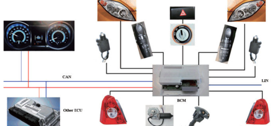

CAN(Controller Area Network)控制器局域网络,CAN网络在早期的整车应用中以BCM(车身控制器)为控制中心,主要是车身零部件(雨刮/大灯/车窗…),智能硬件较少,所以早期的正常CAN网络把所有其他的ECU全部放在Other ECU里边,如下图。

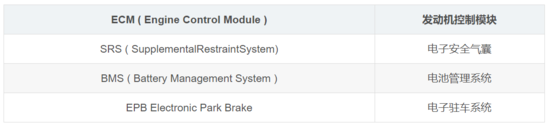

1. PT CAN (PowerTrain CAN ) 动力总成CAN总线
PT CAN总线上一般有以下ECU:
1580783149789335.png?imageView2/2/w/550
PT CAN负责车辆动力,是整车CAN网络信号优先级及信号传输速率最高的一条CAN总线。

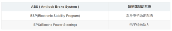

2. CH CAN (Chassis CAN) 底盘控制CAN总线
CH CAN总线上一般有以下ECU:
1580783185495323.png?imageView2/2/w/550
CH CAN负责汽车底盘及4个轮子的制动/稳定/转向,由于涉及整车制动/助力转向等, 所以其网络信号优先级也是较高的。

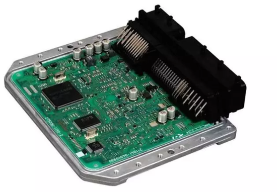

CAN网络基本构成单元ECU节点,就是车上的智能硬件设备里ECU控制单元。比如ABS(防抱死系统)这个ECU是专门用于车辆制动过程中防止车轮被抱死的一套智能设备。当今汽车越豪华,ECU就越多,智能控制硬件就越多,相对价格就越贵。一般的,一辆车普通的家用轿车都有25个左右ECU。
如下图,车上某个智能硬件上的ECU(智能电子控制单元):
2019071616494695.png?imageView2/2/w/550

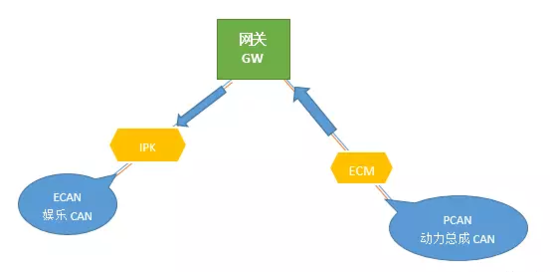

实例一、仪表显示发动机转速
发动机的转速信号, 先从PCAN的ECM(发动机引擎控制模块)节点发出,CAN网关收到后,网关处理后广播以GW_开头的ECM信号到其他4条CAN总线上去。
用Vehicle Spy 3 CAN工具查看可以看到以下的信号内容:ECAN上的仪表(IPK)节点订阅了发动机转速信号,则会将这个转速信号解析,并显示到仪表盘去;由于以上信号发送频率太快,比如上图的9.94ms/次,则你就会看到仪表盘上的转速指针一直在不停地偏动。
简略发送图如下:

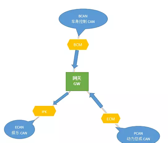

实例二、安全带未扣紧,仪表端报警
安全带未扣紧需要两个条件:
1.车速大于5
2.安全带扣未扣(即无电压信号)
车速一般是PCAN上的ECM(发动机引擎控制模块)节点负责信号管理的。安全带扣这个设备是BCAN上的BCM(负责天窗、车窗、安全带扣、雨刮等车身零部件设备…) 节点负责信号管理的。
即网关收到PCAN上的ECM节点发出来的车速信号,并收到了BCAN上的BCM发出来的安全带扣电压值为异常值(比如0),CAN网关统一处理后转发并广播以GW_开头的信号帧,ECAN上的仪表(IPK)节点订阅(接收)了GW_开头的相关安全带未扣信号帧, 则会解析报警并显示到仪表盘去。
如果安全带扣一直未扣紧,则CAN网关将一直发送GW_开头的相关安全带信号帧,其信号值是安全带未扣紧,所以车主会听到一直报警。
直到安全带扣上,CAN网关继续发送安全带相关的信号,只是这个时候的信号值是安全带已扣紧,报警将立马消失。
