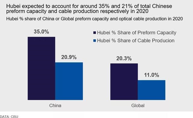

我们预计,2020年中国的光纤预制棒产能为4.6亿芯公里,也就是说仅武汉市(烽火的合资企业和长飞的独资工厂)的产能就占21.0%,这是一个很大的份额。如果我们将长飞与信越集团的合资企业包括在内的话,在整个湖北地区,这一份额显著上升,达到中国国内预制棒产能的35.0%,相当于全球的20.3%。

在光缆生产方面,长飞和烽火同样受到关注。在我们最新的电信光缆市场展望报告中,在2019-nCov爆发之前,CRU估计2020年长飞和烽火的年产量将在4600万公里左右。虽然武汉在光缆市场的重要性不如预制棒,但仍占国内市场的18.5%和全球产量的9.7%。如果我们算上位于湖北省荆州市的凯乐科技的约600-700万公里的产量,这一百分比将上升到20.9%和11.0%。

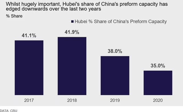

如果我们看看过去几年湖北在国内预制棒产能中所占的份额,我们可以从下面的图表中看到,在2018年,湖北实际上占了中国预制棒产能的近42%。随着江苏、山东、浙江等多元化业务经营的企业新建工厂,最终降低了中国对武汉光谷和湖北其他地区的依赖,这可能在一定程度上帮助中国避免因2019-nCov而导致的停产影响。

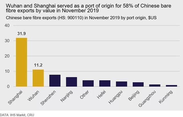

如前所述,武汉市乃至整个湖北都处于战略位置,是包括光纤在内的无数大宗商品贸易的关键通道,这里既涉及国内运输,也涉及向国际市场出口。事实上,如果我们按照港口的位置来观察中国的裸纤出口,我们可以清楚地看到武汉以及上海在国际贸易中的重要性。如果湖北的重点工厂停产,我们可能会看到出口量受到限制,国内整个光纤行业也会受到影响。
