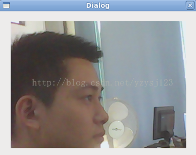

执行opencv打开摄像头,不知道是这个博主的qt版本号不一样还是写漏了。在执行时提示Qdebug运用错误,找到代码F1进入函数文档,发现缺少它的头文件include ,加上就OK了。
还提示.pro不能找到lib**.so的库,进去查看发现配置的时候多了一个空白行,意思就是libs+=的lib库加入多行一定要加“”。我多了一个空白行。
在执行就出现“error!
查看代码中这是Qdebug的错误提醒,我直接改动成“error:can not open camero!”。
这样就一目了然了。
解决的方法当然就是插入摄像头了。
在编译执行,头像出现了

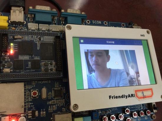

以下就看怎样移植到arm上了。
改动.pro为arm版的头文件和库文件编译自己的小程序,这个之前编译生成的,我分别用x86和arm区分开来的。
又一次编译,然后复制到开发板上执行。
头疼的事情出现了。出现segmentation fault段错误。麻烦了,解决方法博文
http://www.cnblogs.com/s_agapo/archive/2011/11/24/2262346.html
中有提到一点,可是不适合我的程序。他仅仅是先是一张图片将qt自带的load函数换成opencv的loadImage。
最后在博文:
http://blog.csdn.net/yanzi1225627/article/details/8215695
提到的评论中,一个女娃告诉他将capture = cvCreateCameraCapture(-1)中的-1设置成202就ok了,试了下真能够,尽然成功了。到眼下也还不知道202代表啥意思。
执行结果例如以下:
到眼下为止。发现基本已经调通了这整个平台的环境搭建。

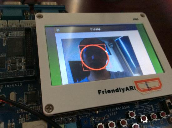

以下尝试运用了一下他的算法,做了个人脸检測。
也遇到了一些问题如:
编译x86版本号的qt程序。执行无问题。可是在编译arm版本号的qt程序时。出现错误error: main.o: Relocations in generic ELF (EM: 3)
解决的方法:进入project文件夹运行make clean,清理一下在编译就ok了。
还出现cvWaitkey(0)的错误,我猜的可能是这个函数在arm平台下确实有点问题吧,我就凝视了,由于仅仅是个等待函数。最后执行成功了,可是视频变得有点卡。不像在x86下执行那么顺畅,难道是我凝视了cvWaitkey的原因,还要继续优化。
贴上结果图片:
