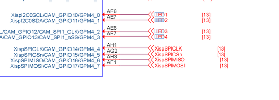

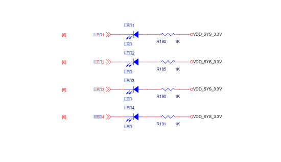

首先找出板子电路图,以LED为例
接下来就是电路的网标:

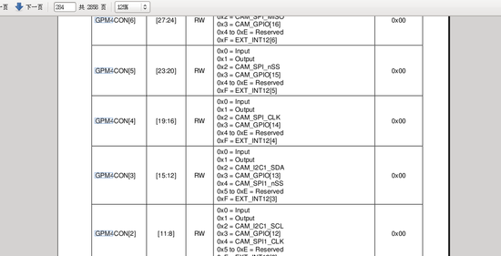

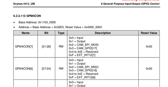

到对应的芯片手册里区找寄存器的描述
通过对相应寄存器的操作来操作LED灯:
首先将对应的寄存器的地址注册成一个文件:reg.h
  5 #define gpiobase 0x11000000
  7 #define GPM4CON (*(volatile unsigned long *)(gpiobase + 0x02E0))
  8 #define GPM4DAT (*(volatile unsigned long *)(gpiobase + 0x02E4))
 10 #define GPX3CON (*(volatile unsigned long *)(gpiobase + 0x0C60))
 11 #define GPX3DAT (*(volatile unsigned long *)(gpiobase + 0x0C64))
 13 #define GPD0CON (*(volatile unsigned long *)(gpiobase + 0x4000A0))
 14 #define GPD0DAT (*(volatile unsigned long *)(gpiobase + 0x4000A4))

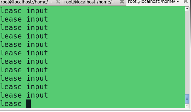

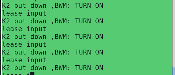

这里写了一个while(1)循环,如果没有按键操作的时候将会一直打印“please input”,当K1按下的时候LED会两起,输出“print("K1 put down ,LED TURN ONn");”当K2按下的时候,蜂鸣器会响起,然后打印 print("K2 put down ,BWM: TURN ONn");
dnw下载到板子测试程序:
K1按下:
K2按下:
