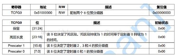

首先,设置PCLK到定时器的分频比例,有两种时钟,分别是01定时器和234定时器
