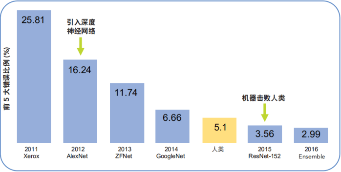

人工智能 (AI) 的研究工作已取得惊人进展,计算机的用途不断拓宽。机器在执行某些任务时比人类更快、更准确。ILSVRC图像分类竞赛就是一个很好的例子,该竞赛使用基于机器学习 (ML) 的人工智能类型。早在2012年,AlexNet就曾赢得这一竞赛,成为首个使用深度神经网络和GPU进行训练的网络。到2015年,ResNet-152在图像分类领域击败人类。
▲ 图1:机器与人类在图像分类领域的表现

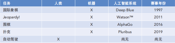

计算机表现优于人类的其他例子还包括游戏。下面列举了机器击败人类冠军的一些示例,以及人类表现仍然优于机器的非游戏案例:
▲图2:1997-2019年机器与人类在游戏领域的表现

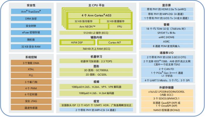

基于所有这些因素,对许多应用而言,边缘端显然是进行机器学习处理的理想位置。因此,恩智浦宣布推出i.MX 8M Plus,这是第一款配备专用高性能机器学习加速器的i.MX 应用处理器。i.MX 8M Plus使用14nm FinFET工艺技术,因而具有低功耗和高性能,并具备多项新特性,包括支持两个低成本高清图像传感器或一个4K分辨率图像传感器的双摄像头ISP,能够处理人脸、物体对象和手势识别等机器学习任务。它还集成了独立的800MHz Cortex-M7(以便处理实时任务并获得低功耗支持)、H.265和H.264的视频编解码、800MHz HiFi4 DSP和用于语音识别的8通道PDM麦克风输入。工业物联网特性包括支持时间敏感型网络 (TSN) 的千兆以太网、两个CAN-FD接口和ECC。
▲i.MX 8M Plus 应用处理器框图

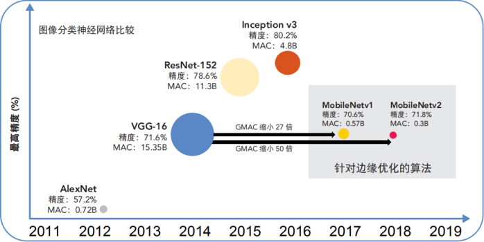

数据科学家正在为在边缘端部署的资源受限型设备优化特定算法,从而帮助加速迁移到边缘端。MobileNet是Google开发的图像分类算法,侧重于高精度,同时显著减少所需的计算资源数量。下图显示处理任务大幅减少。从VGG-16模型转而使用MobileNet v2模型可使边缘端所需的计算量减少50倍。这样一来,边缘端的资源受限型硬件解决方案便能够执行复杂的机器学习处理。
▲图3:针对边缘优化的神经网络算法

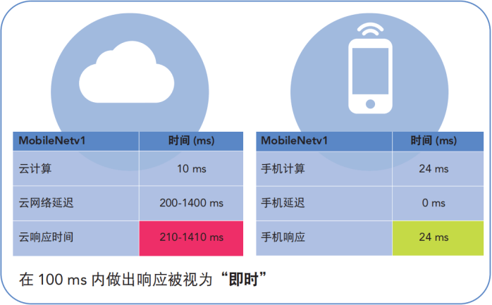

同样,在边缘手机中运行MobileNet v1明显比在云端运行更快。造成这一差距的原因是在边缘运行消除了云端网络延迟。
往返网络延迟很容易增加200毫秒到1.4 秒以上,响应延迟显著增加。让用户获得实时体验,目标是在100毫秒内做出响应。
▲图4:边缘提供更快的用户体验

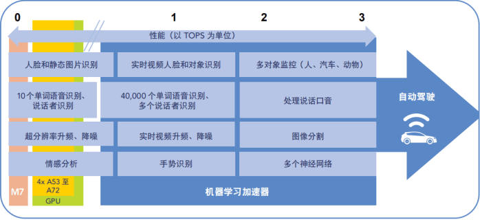

下面是借助i.MX 8M Plus支持在边缘运行机器学习的部分应用。
如下所示,每个用例需要特定的性能指标,这决定了运行所需的硬件级别。这是i.MX 8M Plus采用专用机器学习加速器的关键原因。
▲图5:机器学习用例

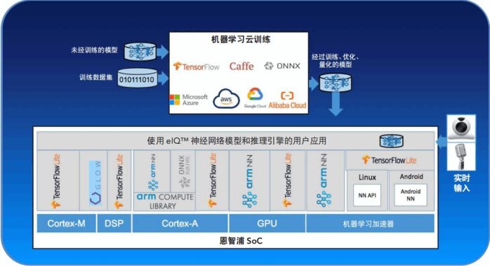

全面的机器学习开发生态系统:eIQ™
突破性机器学习应用需要一个以任务驱动的生态系统。因此,恩智浦开发了创新型边缘智能 (eIQ) 工具环境,为客户提供在包括全新i.MX 8M Plus在内的一系列恩智浦SoC上部署机器学习技术所需的工具。eIQ支持多种机器学习处理元素,包括Arm Cortex-A 和Cortex-M处理器、GPU(图形处理器)、DSP和机器学习加速器。eIQ机器学习软件环境包含开源机器学习的推理引擎和库。恩智浦已部署并优化这些技术,例如TensorFlow Lite、OpenCV、CMSIS-NN和Arm NN,对于热门i.MX RT应用处理器,这些技术可通过恩智浦的MCUXpresso 和Yocto (Linux)开发环境进行访问,从而为应用开发提供无缝支持。eIQ软件附带物体对象检测和语音识别示例应用,为在边缘部署机器学习提供了一个良好的起点。
▲图6:eIQ 机器学习开发环境

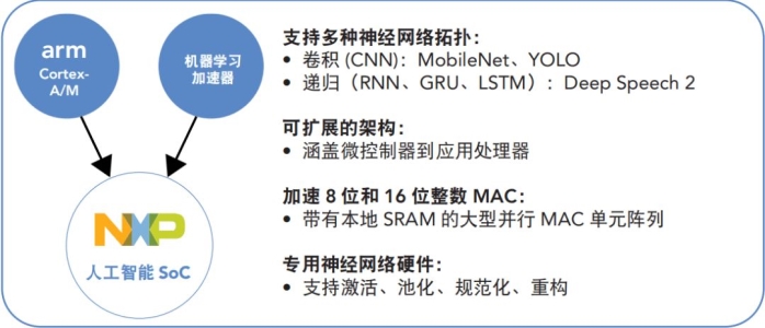

eIQ工具包为基于CPU、GPU和DSP的恩智浦现有SoC系列带来机器学习功能。但是,即便是最快的CPU,也难以高效地执行高度复杂的神经网络。因此,全新i.MX 8M Plus是一个混合人工智能SoC,将先进的嵌入式SoC与最新的人工智能/机器学习硬件NPU技术相结合。于是,用户能够同时享受到这两大技术的好处,既能利用现有SoC应用,还能增加机器学习加速器的巨大并行计算能力。

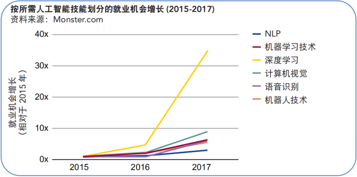

在人工智能领域,变革速度不断加快。下面来自AI Index 2018和Monster.com的图表显示了深度学习领域就业机会的增长情况:
▲图7:按所需人工智能技能划分的
就业机会增长 (2015-2017)

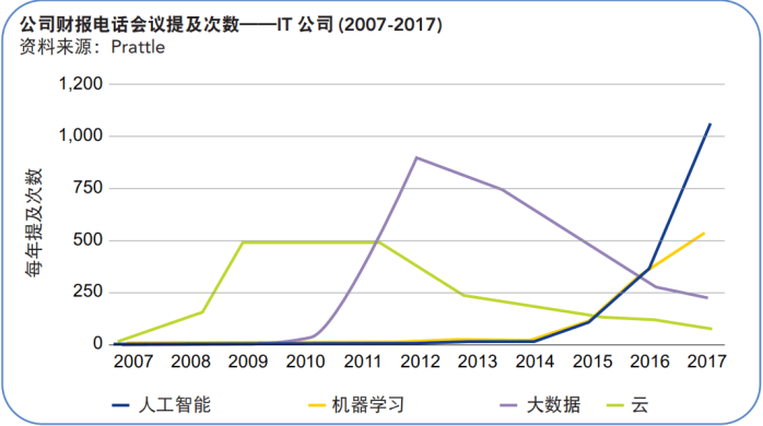

公司财报电话会议中提及人工智能和机器学习的次数:
▲图8:公司财报电话会议提及次数
——IT 公司 (2007-2017)
