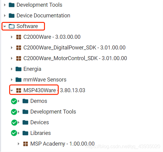

三、使用
TI Resource Explorer
  在目前最新的CCS_v10版本中,菜单栏View→Getting Started里的Resource Explorer。
  左侧有三栏:
  ●Development Tools    开发工具
  ●Device Documentation 设备文档
  ●Software       软件
在这里插入图片描述
MSP430Ware
  ●在Software 软件一栏里有MSP430Ware。
  ●MSP430Ware有四个文件夹:
   ○Demos ,是演示使用栏
   ○Development Tools 开发工具。MSP430单片机较新的一些开发套件的资料。
   ○Devices 包含MSP430单片机所有的系列型号。
   ○Libraries 包含MSP430单片机的驱动库函数及USB的驱动函数
在这里插入图片描述
