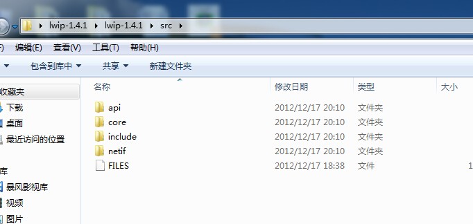

首先下载LWIP的源代码,我下载的是1.4.1的源码,下载后解压,文件结构如图
如何用stm32使用LWIP网络协议栈实现DHCP客户端

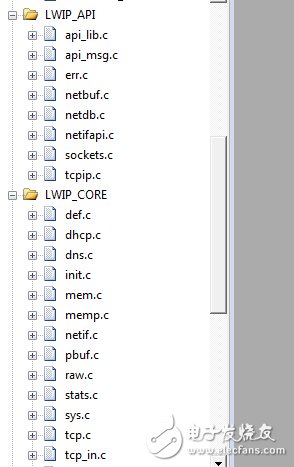

将这四个目录中的文件全部拷贝到工程中,API是一些socket通讯的接口,需要在多任务的环境下实现,core里面存放的内核源码,我们主要使用IPV4,include目录下是需要包含的目录,lwip只要求我们包含include目录,里面的内层目录会自动找到,最后建立的工程目录如下

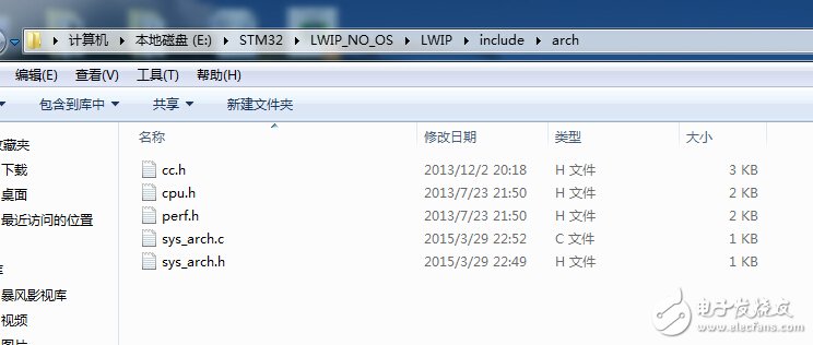

好了,此时源码已经做好,还有需要做的,在include目录下新建一个文件夹,必须叫arch,里面存放这几个文件,自己新建
文件的具体内容如下
