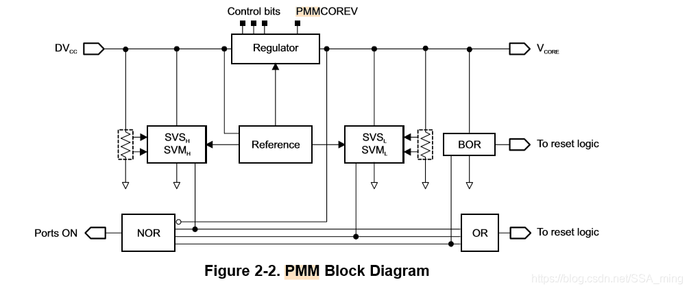

  下图为PMM框图:
在这里插入图片描述

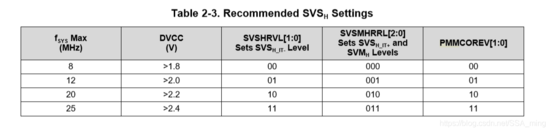

6、推荐S V S H SVS_HSVSH设置
  对于高侧供应,有两个供应电压监督水平可用。SVSMHRRL位定义D V c c DV_{cc}DVcc的电压水平,在这个水平上复位被释放。SVSHRVL寄存器定义了D V c c DV_{cc}DVcc的电压级别,低于这个电压级别就打开复位。这些设置应根据给定应用中设备运行所需的最小电压以及系统电源特性来选择。尽管可以使用各种设置,但最常见的设置是基于所需的最大频率,这又决定了监控的最小D V c c DV_{cc}DVcc级别。默认情况下,SVSH事件总是生成一个POR (SVSHPE = 1), TI官方建议总是设置SVSHPE = 1以确保设备的稳定启动。
  下表列出了最常用和推荐的设置:
在这里插入图片描述

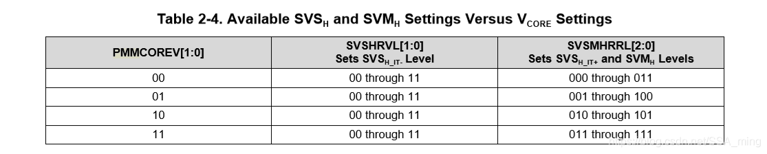

  S V S H SVS_HSVSH和S V M H SVM_HSVMH的可用电压阈值设置依赖于V c o r e V_{core}Vcore的电压电平设置。

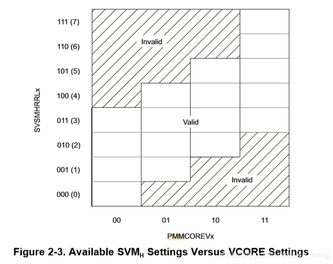

  表2-4总结了所有可用的可能设置。未列出的所有其他设置无效,不应使用;另外,SVSMHRRL必须始终等于或大于SVSHRVL
在这里插入图片描述
  图2-3显示了S V M H SVM_HSVMH的可用设置

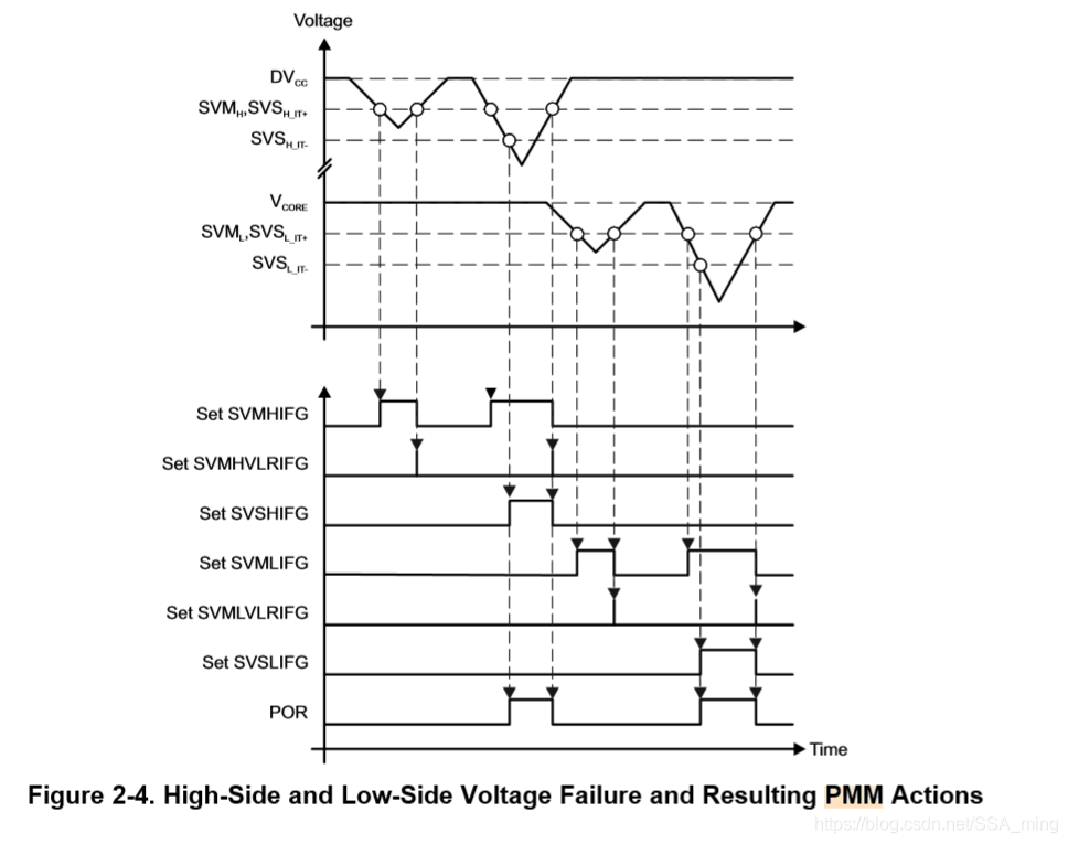

  根据这些阈值,SVS和SVM的行为最好用图形来描述。图2-4显示了检测器和监控器如何响应各种供应故障条件。
  如图2-4所示,监测阈值内存在滞后,因此有效的阈值取决于电压轨是上升还是下降。在监测阈值中没有滞后现象。
  SVS 滞后
  只有当SVSMHRRL的位设置等于或大于SVSHRVL的位设置时,才会有稳定的迟滞。因此,必须选择一个SVSMHRRL设置,该设置等于或大于SVSHRVL设置。

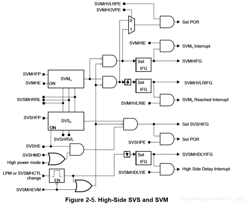

7、高侧检测器(SVSH)和高侧监控器(SVMH)
SVSH和SVMH模块是默认启用的,可以通过分别清除SVSHE和SVMHE位来禁用。
下图显示了S V S H SVS_HSVSH和S V M H SVM_HSVMH框图:
在这里插入图片描述
  如果D V c c DV_{cc}DVcc低于S V S H SVS_HSVSH级别,则设置SVSHIFG (S V S H SVS_HSVSH中断标志)。如果D V c c DV_{cc}DVcc仍然低于S V S H SVS_HSVSH级别,并且软件试图清除SVSHIFG,硬件会立即重新设置。如果在设置SVSHIFG时设置了SVSHPE (SVSH POR enable)位,则生成一个POR信号。
  如果D V c c DV_{cc}DVcc低于S V M H SVM_HSVMH级别,则设置SVMHIFG (S V M H SVM_HSVMH中断标志)。如果D V c c DV_{cc}DVcc仍然低于S V M H SVM_HSVMH级别,并且软件试图清除SVMHIFG,硬件将立即再次设置它。如果在设置SVMHIFG时设置了SVMHIE (S V M H SVM_HSVMH中断启用)位,则会生成一个中断。如果在设置SVMHIFG时需要一个POR,可以通过在清除SVMHOVPE位时设置SVMHVLRPE (S V M H SVM_HSVMH电压水平达到POR enable)位来配置S V M H SVM_HSVMH。
  如果D V c c DV_{cc}DVcc上升到S V M H SVM_HSVMH水平以上,设置SVMHVLRIFG (S V M H SVM_HSVMH电压水平达到)中断标志,如果此时设置SVMHVLRIE (S V M H SVM_HSVMH电压水平达到中断启用),也会产生中断。
  另外,S V M H SVM_HSVMH模块可以用于过电压检测,前提是设置最高核心电压(PMMCOREV = 11b),除了设置SVMHVLRPE之外,还需要设置SVMHOVPE (SVMH过电压POR enable)位。在这些条件下,如果上升的DVCC超过安全设备运行,就会产生POR信号
  S V S H SVS_HSVSH和S V M H SVM_HSVMH模块具有节电操作的可配置性能模式。如果这些S V S H SVS_HSVSH和S V M H SVM_HSVMH功率模式被修改,或者如果一个电压电平被修改,那么会有一个延迟会覆盖中断和POR信号,直到S V S H SVS_HSVSH和S V M H SVM_HSVMH稳定。当SVSMHDLYST(延迟状态)读取为零时,延迟失效。另外,设置SVSMHDLYIFG (SVSH和SVMH delay expired)中断标志,如果设置SVSMHDLYIE (SVSH和SVMH delay expired interrupt enable),此时也会产生一个中断。
  在电源故障情况下,设置SVSHMD会导致在LPM2、LPM3和LPM4中设置SVSH中断标志。如果没有设置SVSHMD,则在LPM2、LPM3和LPM4中没有设置SVSH中断标志。此外,可以通过设置SVSMHEVM屏蔽所有SVSH和SVMH事件。对于大多数应用程序,应该清除SVSMHEVM。
  所有的中断标志SVSH和SVMH保持设置,直到BOR或软件清除。

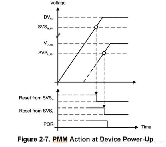

  当设备通电时,默认情况下启用S V S H SVS_HSVSH和S V S L SVS_LSVSL函数。最初,D V c c DV_{cc}DVcc是低的,因此PMM在POR复位中保持设备。当S V S H SVS_HSVSH和S V S L SVS_LSVSL级别都满足时,就释放重置。下图显示了这个过程:
在这里插入图片描述

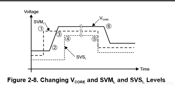

10、增加V c o r e V_{core}Vcore以支持更高的MCLK频率
  在重置后,V c o r e V_{core}Vcore和所有的PMM阈值都默认为最低的可能级别。这些默认设置允许广泛的MCLK操作,并且在许多应用程序中不需要更改这些级别。但是,如果应用程序需要更高的MCLK频率提供的性能,软件应该确保在更改MCLK之前V c o r e V_{core}Vcore已经被提升到一个足够的电压级别,因为如果不能向CPU提供足够的电压,可能会产生不可预测的结果。对于给定的设备,已经建立了最大MCLK频率所需的最小V c o r e V_{core}Vcore级别(具体值请参阅指定设备数据表)
  将PMMCOREV设置为增加V c o r e V_{core}Vcore后,有一段时间延迟,直到新电压建立。在必要的核心电压稳定之前,软件不能提高MCLK。在增加MCLK之前,可以使用S V M L SVM_LSVML来验证VCORE是否满足要求的最小值。下图显示了这个过程:
在这里插入图片描述
需要注意的是,V c o r e V_{core}Vcore级别一次只能增加一个级别。
