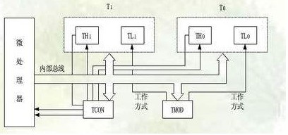

单片机中的定时/计数器都能有多种用途,要通过定时/计数器的方式控制字来设置,需要的用途。
在单片机中有两个特殊功能寄存器与定时/计数有关,这就是TMOD和TCON。,TMOD和TCON是名称,我们在写程序时就能直接用这个名称来指定它们,当然也能直接用它们的地址89H和88H来指定它们(其实用名称也就是直接用地址,汇编软件帮你翻译一下而已)。
TMOD被分成两部份,每部份4位。分别用于控制T1和T0。TCON也被分成两部份,高4位用于定时/计数器,低4位则用于中断(TF1、0在这)。TR0(1)称之为运行控制位,为1,开关才能合上,计数脉冲才能过来,可用指令SETB和CLR来置位以启动/关闭计数器/定时器。
单片机中的定时计数器的四种工作方式解析
