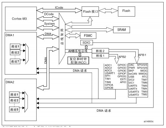

STM32的通用定时器是一个通过可编程预分频器(PSC)驱动的16 位自动装载计数器(CNT)构成。STM32的通用定时器可以被用于:测量输入信号的脉冲长度(输入捕获)或者产生输出波形(输出比较和PWM)等。 使用定时器预分频器和RCC时钟控制器预分频器,脉冲长度和波形周期可以在几个微秒到几个毫秒间调整。STM32的每个通用定时器都是完全独立的,没有互相共享的任何资源。
基于STM32单片机高级控制定时器TIM1和TIM8的功能解析
注意单元模块时钟总线
脉冲宽度调制(PWM),是英文“Pulse Width Modulation”的缩写,简称脉宽调制,是利用微处理器的数字输出来对模拟电路进行控制的一种非常有效的技术。简单一点,就是对脉冲宽度的控制。STM32的定时器除了TIM6和7。其他的定时器都可以用来产生PWM输出。其中高级定时器TIM1和TIM8可以同时产生多达7路的PWM输出。而通用定时器也能同时产生多达4路的PWM输出,这样,STM32最多可以同时产生30路PWM输出!
要使STM32的通用定时器TIMx产生PWM输出,除了定时器介绍的寄存器外,我们还会用到3 个寄存器,来控制PWM 的。这三个寄存器分别是:捕获/比较模式寄存器(TIMx_CCMR1/2)、捕获/比较使能寄存器(TIMx_CCER)、捕获/比较寄存器(TIMx_CCR1~4)。
TIM3_CH2默认是接在PA7面的,而我们的DS0接在PB5上面,如果普通MCU,可能就只能用飞线把PA7飞到PB5上来实现了,不过,我们用的是STM32,它比较高级,可以通过重映射功能,把TIM3_CH2映射到PB5上。 STM32的重映射控制是由复用重映射和调试IO 配置寄存器(AFIO_MAPR)控制的。
