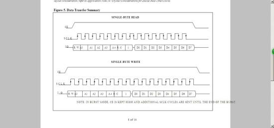

下图是DS1302的时序图
从上图可以看到它是属于3线的SPI接口
读操作:
单字节读的时序
在CE它是一个帧同步在空闲的时候它是拉低的,它把CE拉高标示这一帧就要开始,然后在每一个SCLK的上升沿(S估计就是串行的意思CLK时钟)我们看到每个上升沿上标了一个小箭头然后在每个I/O 数据线上,记住前8位叫做输入地址的这样的数据,可以看到在每个时钟的上升沿讲每个数据写入这个DS1302,在这个后8位这个DS1302的I/O口就要有输入状态转变为输出可以看到变成下降沿上了,所以在读数据的时候是在SCLK的下降沿上进行输出的。
然后单片机就可以用I/O将这8位数据一位一位的读回来,一帧2个字节16位结束之后呢?CE这根线就要拉低,表示这一帧结束了
写操作:
这是一个单字节写的时序
它与单字节读非常类似的也是CE 这根线的拉高与拉低表示这一帧数据的开始和结束所不同的是这16位数据都是要输入到DS1302里面去的也就是DS1302这个I/O一直是处于输入状态这个数据呢每个数据都是在每个数据的上升沿之中锁入到DS1302之中、

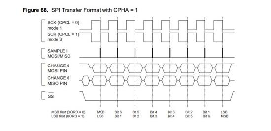

这个是DS1302的时序图,下面看看ATmega16的SPI接口的时序图
可以看出他有4种模式 上升 下降 有两种 共4种
等后面操作详细讲说时序。
解释:相对于串行数据,SCK的相位合极性有4种组合。CPHA和CPOL控制组合的方式。SPI数据传输格式见Figture 67与Figure 68,每一位数据的移出和移入发生于SCK不同的信号跳变沿,以保证有足够的时间使数据稳定。这个过程在Table 56 和Table 57 有清楚的说明:sample(采样)rising(上升) setup(设置)falling(下降) 呵呵英语不好。
Figure 67 是CPHA =0 时候的传输格式
Figure 68 是CPHA =1 时候的传输格式
ATmega 16 支持以上四种全部的模式 有的是上升沿锁存有的是下降沿锁存这四种模式,这四种模式我们一会在说到ATmega 16 的SPI接口的时候会详细给你们菜鸟说:

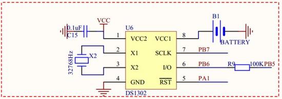

DS1302的接口时序图与AVR的接线图
时序图
见DS1302的官方技术文档
与AVR之间的接线图

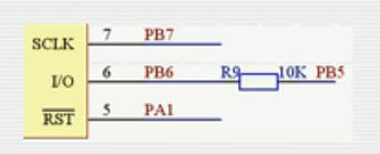

3线SPI与4线SPI的互联
这个时序图上面已经说过了,那么这个DS1302属于3线的SPI 而ATmega 16 是4线的SPI接口那么3线合4线之间怎样进行互联呢?我们看以采用下面的这种方法。
来看下电路图

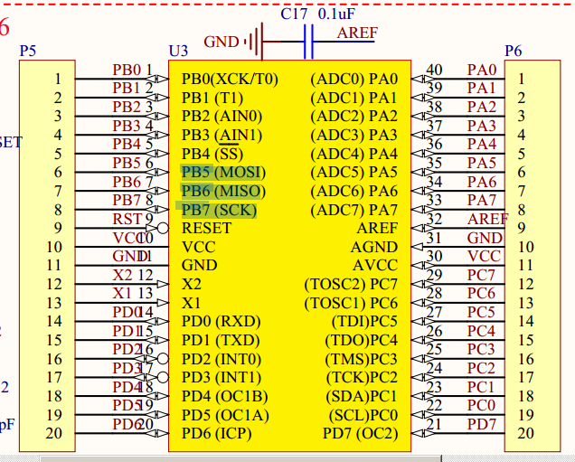

上图的PB5 PB6 PB7是单片机的三个I/O口。 可以看他它的第二功能是SPI功能
PB5可以看到MOSI M是主 S 是从 意思就是主机输出 从机输入
同理PB6 MISO 是主机输入从机输出也就是AVR的SPI正常工作的时候PB6这个引脚它应该是处于一个输入的状态PB5应该是一个输出的状态。我们就将PB5 与PB6之间串上一个10K的电阻然后再将PB6直接接到I/O上,下面我们可以简单的分析一下原理图是怎样正常工作的,首先这个DS1302对它处于写的状态的时候呢,DS1302的I/O口是处于输入的,而PB6呢也是一个输入口始终是一个输入口。
