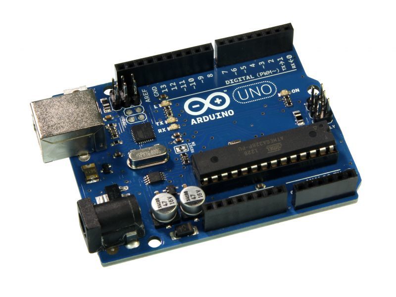

Arduino Uno [Banggood]

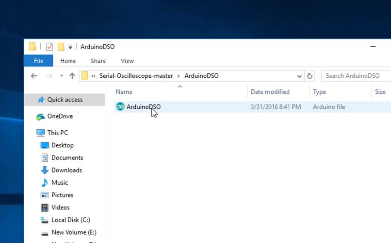

步骤2:过程
在此处下载代码

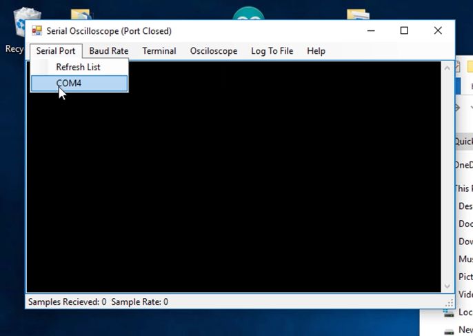

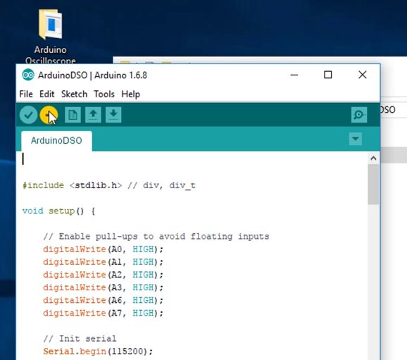

1:打开Arduino IDE并打开代码,然后上传到arduino开发板。

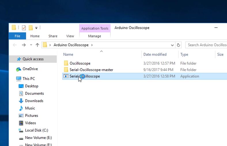

2:从下载的文件中打开串行示波器文件

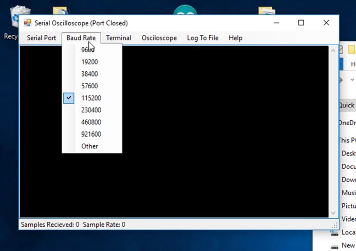

3:将波特率设置为115200。将串行端口设置为arduino板连接的端口。

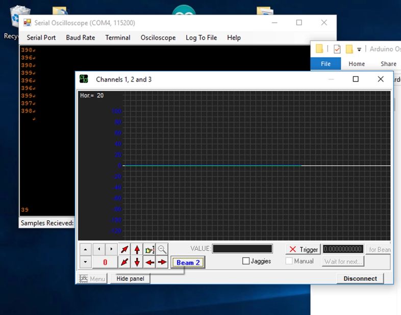

4:单击示波器按钮,然后选择通道。一次您可以在一个窗口中看到3个通道。
5:现在这里是探头连接,arduino板的每个模拟引脚都可以用作通道。要在窗口中激活多个通道,必须在终端中输入通道号。
