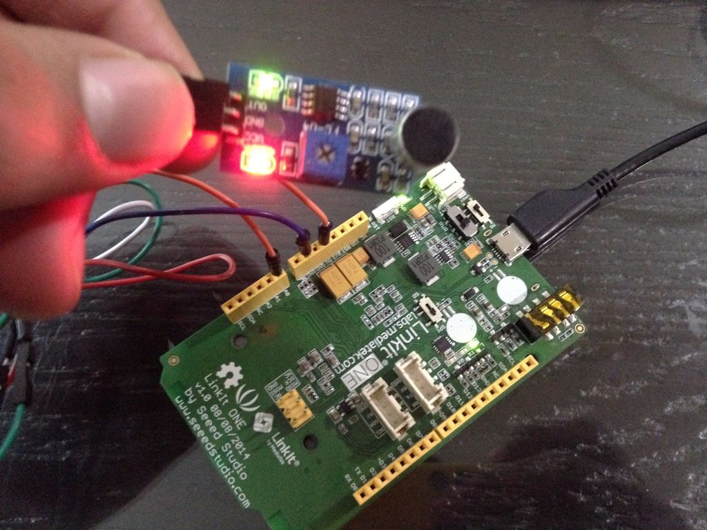

步骤1:您需要什么?
示波器的制作图解

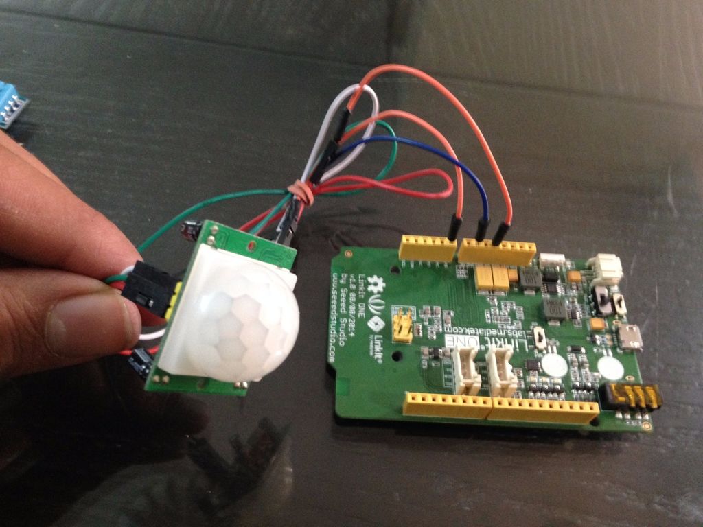

1)LinkitONE板
2)微型USB电缆(至程序板)
3)要测试的传感器很多!

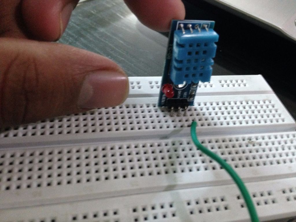

(我正在使用声音传感器,PIR运动传感器,空气质量传感器,DHT温度传感器,灰尘传感器等)。
第2步:连接传感器
在这里,您应该选择任何可以提供模拟读数的传感器。您可以使用世界上任何可用的模拟传感器!!!
声音传感器,光传感器,土壤湿度传感器,触摸传感器!!!更!

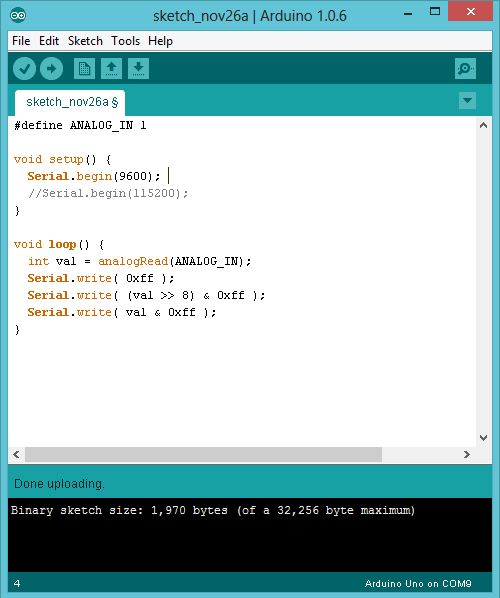

第3步:编写一些代码
这里的代码非常简单!没什么!
我们只是从传感器获取模拟读数,然后将其发送到计算机。然后计算机中的程序会将数据转换为实时图形。
代码:
#define ANALOG_IN 1
void setup()
Serial.begin(9600);//Serial.begin(115200);
void loop(){
int val = AnalogRead(ANALOG_IN);
Serial.write(0xff);
Serial.write((val 》》 8)&0xff);
Serial.write(val&0xff);
好,现在刻录此代码发送到您的董事会。下一步,我们将为计算机编写另一个代码以可视化读数。

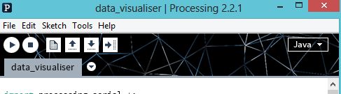

步骤4:开发图形界面

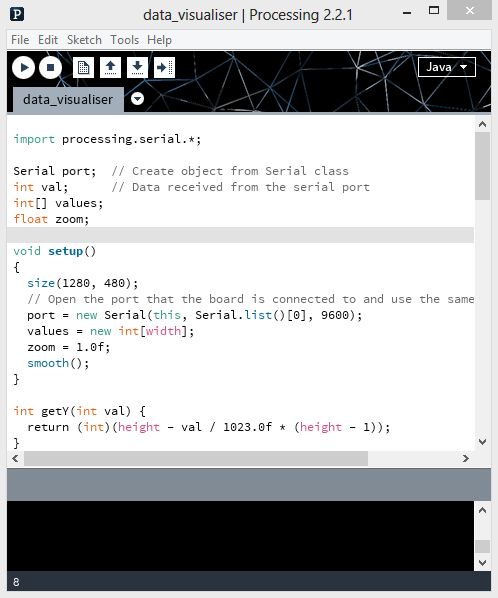

我们将使用处理软件来制作GUI部件。首先从www.processing.org下载处理程序并安装最新版本。
代码真的很简单,我们只是从序列中读取读数,然后绘制图表。请下载此步骤附带的代码。
代码:
导入处理.serial。*;
串行端口;//从Serial类int val创建对象;//从串口接收的数据的int []值;浮动缩放;
void setup(){size(1280,480);//打开与开发板连接的端口,并使用相同的速度(9600 bps)port = new Serial(this,Serial.list()[0],9600);值=新的int [width];变焦= 1.0f;光滑(); }
int getY(int val){return(int)(height-val/1023.0f *(height-1)); }
int getValue(){int value = -1; while(port.available()》 = 3){if(port.read()== 0xff){value =(port.read()《《8)| (port.read());返回值; }
void pushValue(int value){for(int i = 0; i
void drawLines(){stroke(255); int displayWidth =(int)(width/zoom ); int k = values.length-displayWidth; int x0 = 0; int y0 = getY(values [k]); for(int i = 1; i
void drawGrid(){stroke(255 ,0,0); line(0,height/2,width,height/2);}
void keyReleased(){switch(key){case‘+’:zoom * = 2.0f; println(zoom); if((int)(width/zoom)《= 1)zoom/= 2.0f; break; case‘-’:zoom/= 2.0f; if(zoom 《1.0f)zoom * = 2.0f ; break;}}
void draw(){background(0); drawGrid(); val = getValue(); if(val!= -1){pushValue(val);} drawLines() ;}

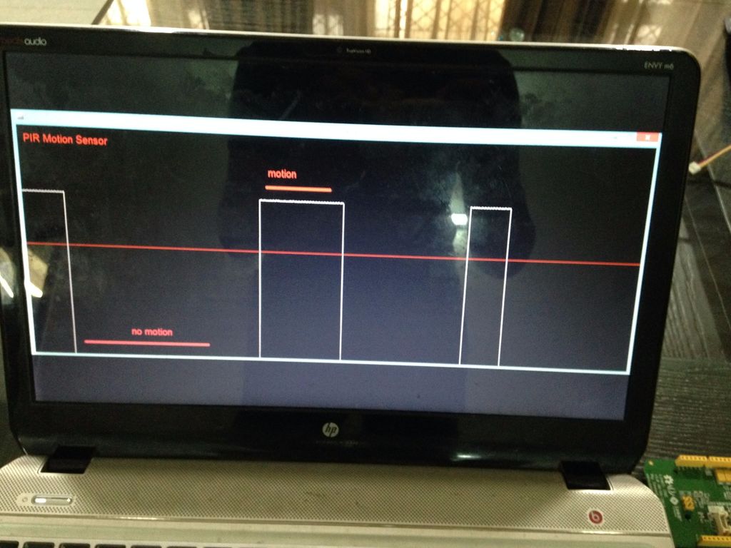

步骤5:对其进行测试!
现在进行测试!
将其插入Linkit板,然后运行您在处理中制作的程序通过单击播放按钮!
您将看到读数实时更新!您可以使用其他传感器进行尝试!凉?再尝试一些:D

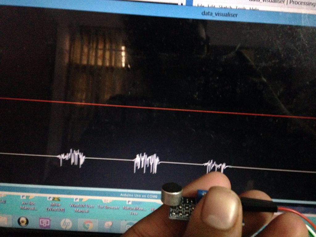

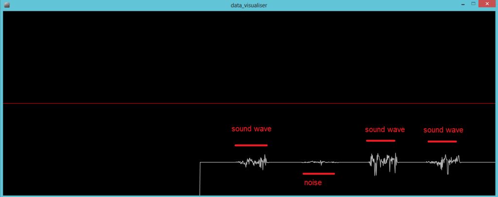

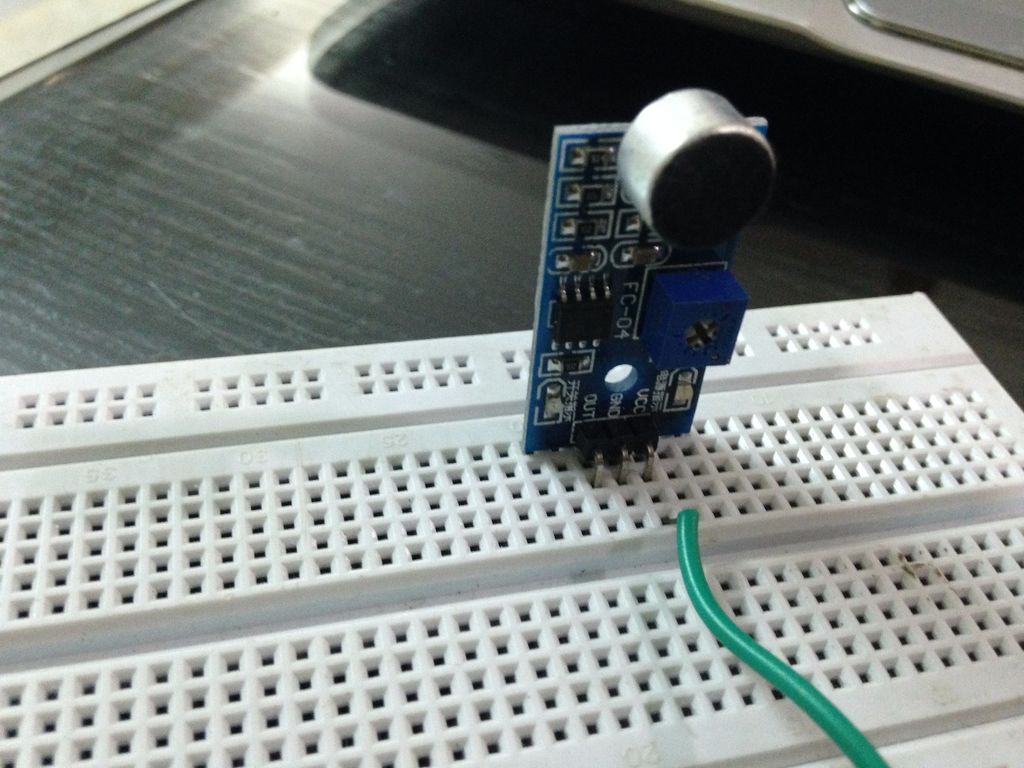

步骤6:测试声音传感器
这是声音传感器!
您可以边呼吸边看分析的读数。

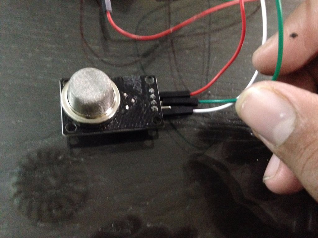

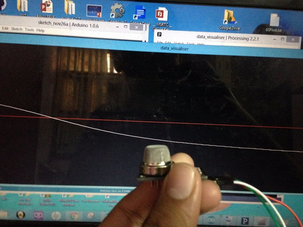

步骤7:测试空气质量传感器
您还可以进行测试空气质量!程序绘制了一张关于我房间中空气质量的图表,该图表在30秒内发生了变化。

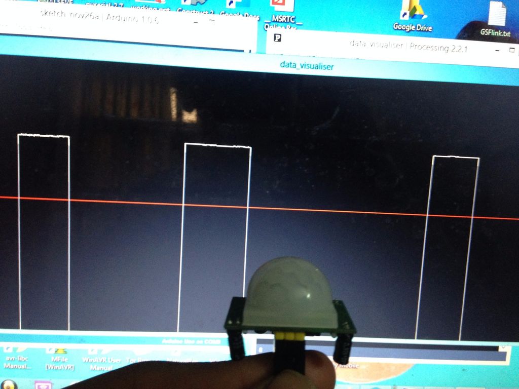

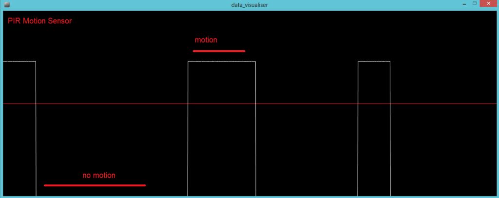

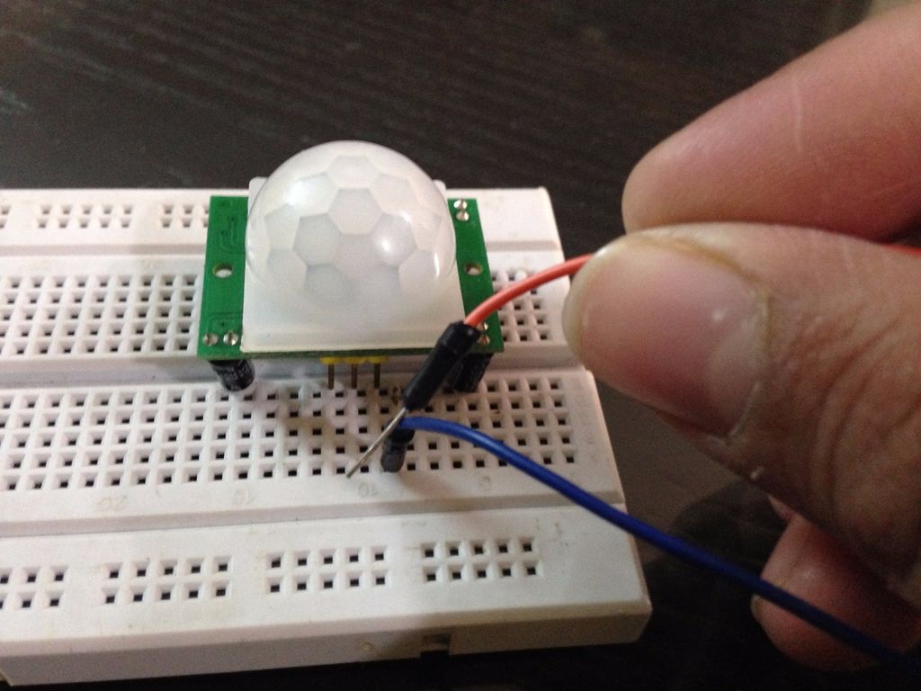

步骤8:测试PIR运动传感器
Wala!运动传感器!您将获得数字阅读!测试它会很有趣!

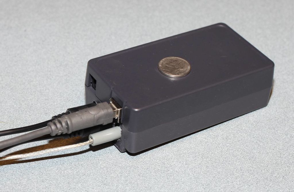

第9步:最终修饰!
酷!您还可以制作一个易于携带的简单框框,以便随身携带!
